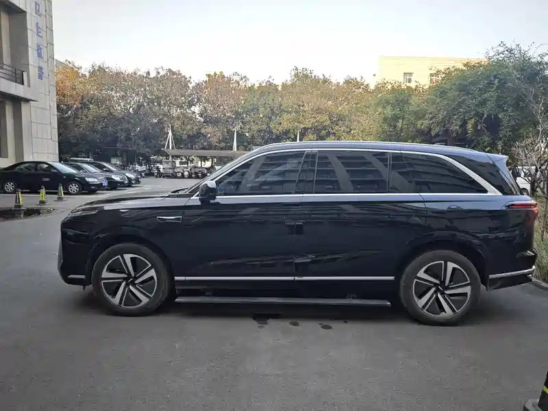

首先按照惯例先来一张蓝山的帅照。
首先按照惯例先来一张蓝山的帅照。
黑子你是真的帅奥
