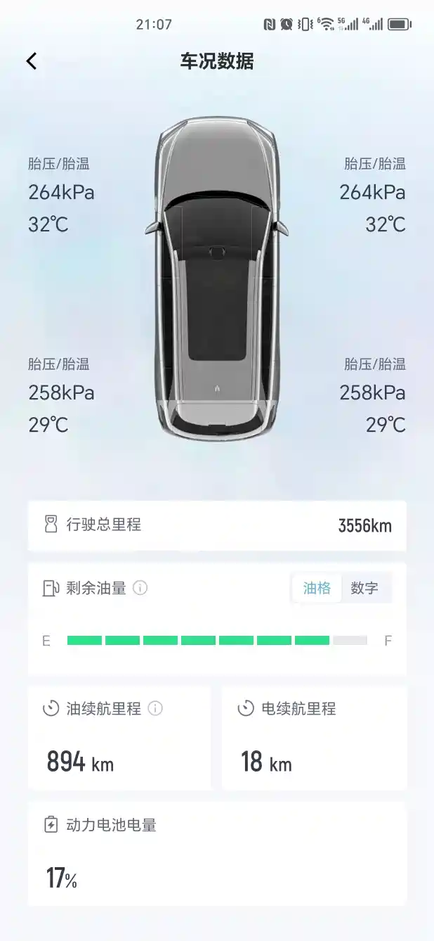

提车快一个月了,跑了3500多公里,总结一下蓝山的噪音问题,因为之前开轿车,底盘韧性和行驶噪音比蓝山好很多,一直纠结蓝山的这个底盘质感,从降胎压到贴密封条,最终效果差不多能追平原来的车,几条小经验总结一下:
1、胎压太高,蓝山试驾时就感觉脚底下明显有细碎振动,提车后发现胎压2.9细碎振动明显,降低胎压到2.5后细碎振动基本消失。这个价位的车厂家4S真不应该出现如此低级的问题,给用户的第一印象感觉不太好。
2、低频噪音,胎压降低后低频嗡嗡声也减轻不少,虽然还是减的不彻底,但比起胎压高的时候已经好不少。
3、行驶噪音,高速上明显能听到车后方传来的噪音,前两天做车门防尘,给四个车门和尾门都贴了一圈密封条,结果没想到把低频噪音和风噪隔绝了不少,过坑坑坎坎的时候细碎振动过滤的很好,厚重感明显有提升,高速100感觉不到风噪,120以上才有轻微的风噪,整体行驶质感上了一个台阶。
总的来说蓝山底子不差,只是细节还不够好,CC如果出厂就增加五个门的密封那给用户带来的体验就更好了。
蓝山的智驾NOA这些测评太多了,就不说了,对于我个人来说,高速已经能替我驾驶90%以上的里程,保证安全的前提下又彻底缓解了长途的劳累,就足够了。
最后,祝蓝山大麦!

胎压这个不应该怪厂家吧!车门上已经标识了2.5胎压,高了为什么不自己放放气?

我也是新蓝山胎压在2.8是不是高了😂提完车啥都没动过,看你写的文章,去看了自己的胎压,悲催2.8。谢谢你的文章

这么重的车,按标准2.5有点低了吧,

    电动车重,建议胎压高。增加轮胎寿命,不过富哥要舒适勤换胎打到2.4胎压也行

    胎压与气温有关,气温高,胎压升高,气温低,胎压降低,因此入冬后,要补充一点胎压,入夏后,要泄一点胎压;胎压与车速有关,长时间高速行车,胎温升高,胎压也会升高;胎压与海拔有关,海拔越高,外界气压相对降低,密闭的轮胎胎压就会相对的升高,反之,海拔降低,胎压就会降低。总之,胎压在2.2——3这个区间内,都算正常。
