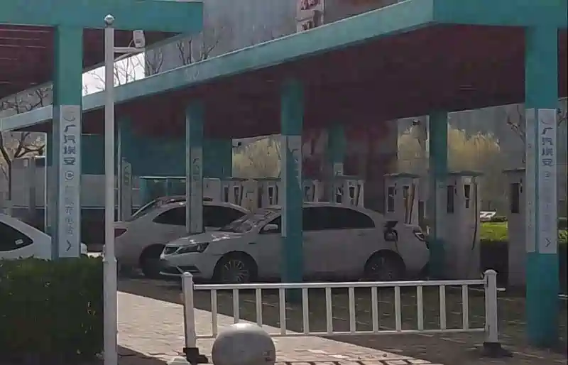

蓝山挂D档出现车辆后退,差点撞到充电桩,今天的过程真是惊心动魄!吓死人!
今天下午在停车场充电,由于停车位置长度很短,蓝山车又大,停车停的很靠后,车尾距离充电桩大概只有30公分,充好电后,挂D档后车子后退(地面是平的,没有坡度),赶紧踩刹车,挂P档,到车尾看了一下,距离充电桩只有20公分的距离了,真是吓死人了,我想再试下吧,就把车子电源断电,锁车,重新启动,然后踩着刹车分别挂了空挡D档P档,主要测试下是不是电脑问题,即使是看到挂在了D档,其实根本没挂上,最后又挂在了D档上,松刹车,车子还是后退,此时距离充电桩10公分距离了,我靠,这要是撞上了,车子要修,充电桩也要赔,咋整,我想不行挂空挡让人先帮我推下吧,想了想还是算了吧,重新断电源再试下吧,这次挂D档后,松了刹车,虽然车子没往前走,但是也没往后走,这才敢加油门,车子终于前进了吓死了。
第三次感觉车子档位吃上力了,之前两次松了刹车,感觉档位的力道就是后退,迅速后退,根本不敢踩油门,也没时间踩油门,就迅速踩了刹车,因为就没有挂上D档往前走的感觉。开了10几年车,从来没有这种感觉和问题,目前在蓝山上已经发生了两次非常明显的倒车问题。
之前油车即使坡道溜车你也能够感觉到是有前进的动力,只是不够而已,加油门就可以解决,而现在蓝山不是这样,就是感觉在倒挡上,直接后退,没有任何前进的力度,现在真的非常后怕啊,如果在某个危险的路段掉头倒车,后面是悬崖或者是个坑,后果真的不堪设想。6月27日已经出现一次这种问题了,而且当场还有其他人看了我的档位明确是挂在了D档,并且在车外面明确看到我的车子是在后退,而且明确现场是平地。
