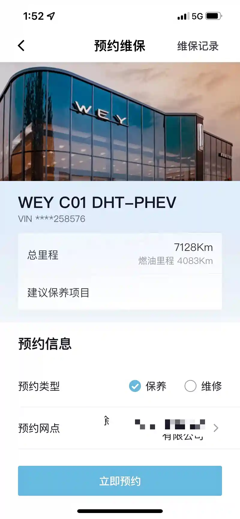

2023年7月3日提车至今小两个月了,今天看了一下行驶里程,好家伙已经跑了7128公里,这基本上是以往一年跑的里程数,主要最近暑假期间回了趟老家,出了两趟差,也带着家人孩子出去玩了几次,这不里程数一下就上来了嘛。其中大部分行驶都是高速,高速估计占了5500公里,现将最近的行驶感受、油耗、优缺点总结一下,供大家参考。
首先说一下整体的驾驶感受,蓝山这车开着真是不错,行驶质感非常好,开起来也很流畅,一点不像这么重的车,尤其是整车的噪音控制比较好,家人都说比之前的油车要好(之前的大众速腾),车内静谧性很好,音响虽然不是品牌货,质感却很好。
再说重点——油耗,由于提车时间不长,所以加油的费用都能查到,刚才算了一下共计加油花费2370元,充电大概700元,目前行驶总里程7128公里,其中燃油4083公里,纯电3045公里,目前车内剩余油里程353公里,电159公里(从4S店提车时满电,100公里油),初步算了一下每公里纯油的成本在0.5-0.6元,每公里纯电成本大概在0.23元,对于这个油耗,感觉还行,毕竟车比较重。
再说说具体的感受,感觉车辆在电比较充足的时候是比较省油的,前几次跑高速都是默认智能保电20%,在馈电的时候油的里程数下降明显,基本上表显油的里程数下降与真实走的距离为2~3:1,最近一千多公里改成了智能保电65%,感觉稍微比保电20%省一些。纯电在低速市区行驶基本上就是表显的里程数,但在高速行驶时会有衰减,满电情况下开纯电模式估计能跑150多公里。至于高速模式下怎么能最大限度降低油耗还得需要进一步积累经验,也希望厂家能出一个指导教程啊。
最后说说蓝山的不足与确点,第一个还是关于噪音问题,虽然整车静谧性做的较好,但是车辆在特定路面行驶时,经常有一种“哄哄”的共振的声音,频率较低,这个估计涉及到胎噪、底盘及车内空间的耦合问题,希望厂家能够想办法解决;第二,我的车的主驾驶座椅会有异响,主要是在用力靠或者急加速和刹车的时候,背部与座椅接触力较大的时候,感觉是座椅内部的装配问题;第三,车机问题,感觉小魏同学还是有点笨,很多时候断句、短语、小孩说的不太清楚的话识别不出来。
