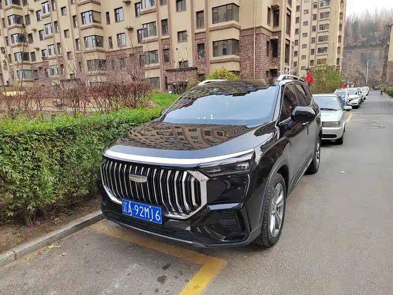

2024款豪越L是一个7座的车型,第2排是三个独立的座椅,能够前后移动,而且也是可以对靠背的角度进行调整的,整体使用起来还是非常不错的。
豪越L整体还是很大气的,内部空间也宽敞
