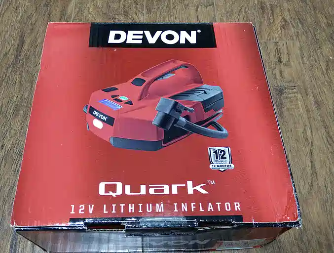

产品包装。貌似拆封过的。

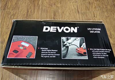

包装侧面。
包装背面。印刷很精美,感觉比较专业。

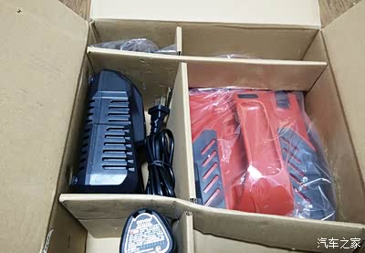

产品包装内部

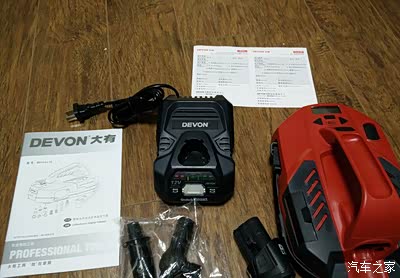

全家福。包括气泵主机、电池、充电器、转换头一包、说明书和保修卡。

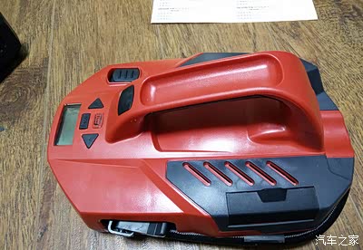

气泵主机正面。气泵体积比较小巧,重量比较轻,外形也比较规整,小后备箱的车友有福了。不过我的车拉过沙发床,到不是太注重这些。

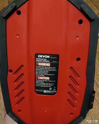

气泵主机背面
正面和背面覆盖黑色的地方是橡胶材质,防滑。

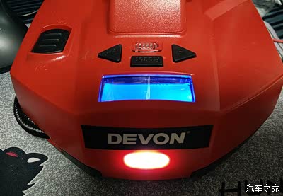

主机正前方有一个LED灯,不是很亮的哪种,亮度足够你夜间找到轮胎气嘴,但你要用他当电筒照明会失望的。

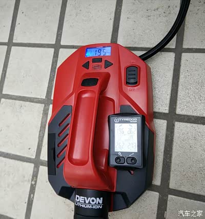

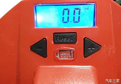

按钮和屏幕特写。reset按钮可以设置气压单位。我打汽车轮胎时习惯用公斤/平方厘米。屏幕带蓝色背光,显示清晰又不刺眼。中间电池图标也是一个指示灯。

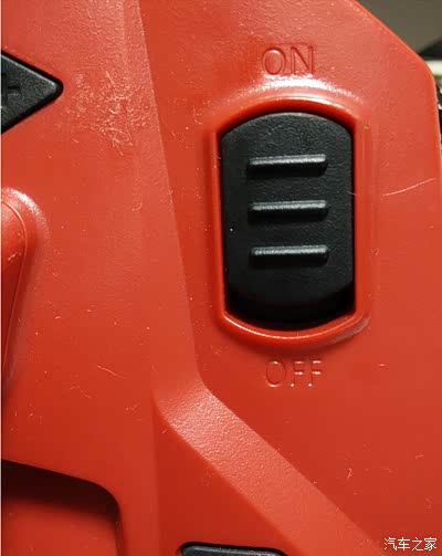

电源开关特写。

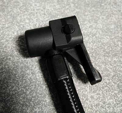

充气夹头特写。挺厚实。别小看这种小细节,扳动山寨泵的夹头手感会让你想哭

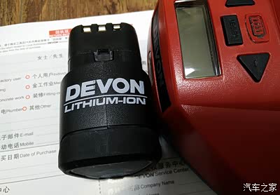

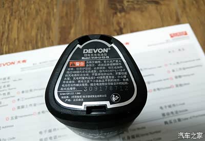

电池特写。
电池参数,12V/1.5Ah。电池是和大有其他12V锂电工具通用的。如果你有一系列的大有工具就会比较爽,充电器和电池都能通用了。

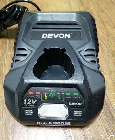

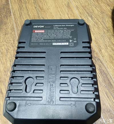

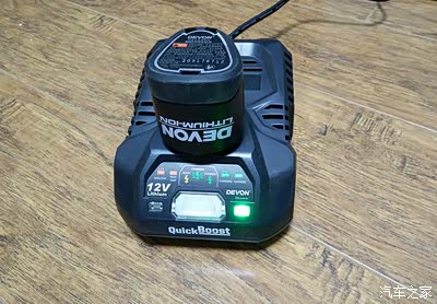

充电器特写。充电器带快充功能,三分钟能将完全没有电的电池充电25%。
充电器背面开了很多散热孔槽。
插上电池。
附带的转换头,这些是给气球、气垫船之类的充气的,我暂时用不到。小附件的做工和材质同样是大厂风范,细节不错。

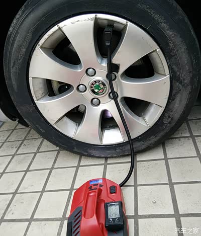

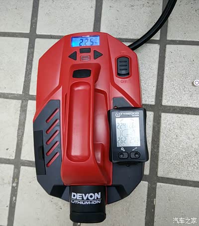

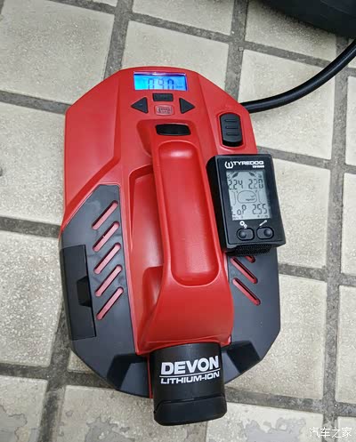

折腾完,下楼给汽车充气。我的车装了TPMS,胎压测的应该是非常准的了,可以对比一下大有气泵的气压传感器。接上左前轮,对比,数值很接近,在误差范围内。
充气到2.25公斤/平方厘米,两者数值差不多。
大有气泵的气管长度为50厘米,我的轮胎是R16的,长度足够。不知道换成R19的豪车胎是不是够,感觉有点悬。因为气管绕在气泵主机上的设计所以无法随意加长。
换到左后胎,放气到0.9公斤,测一下充气时间。后胎我预设2.6公斤,从0.9充气到2.6耗时3分55秒。我轮胎尺寸为:205/55 R16。
