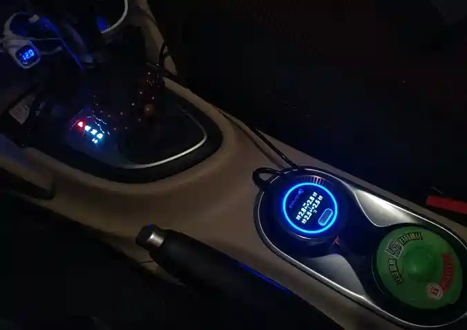

去年双十一,我刚刚给爱车加装了一套电蝠的蝠魔方胎压监测,快一年了, 应该说这台电蝠的胎压监测性能还是不错的,对于胎压胎温的变化、测量都比较准确。但我当初选择蝠魔方的主要诉求有两个:第一,中控台上不放置其他显示屏,车内整洁;第二,有一定的扩展性,集成其他元素。但日常使用时发现,我想的太简单了。

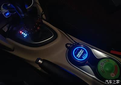

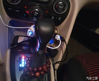

上图是我蝠魔方的放置情况,看起来还不错吧?
再看看这张安全第一,简单就好——评70迈 T01 胎压监测仪 ,由于蝠魔方是点烟器取电,具体到我的菲亚特,点烟器口那就成了这样。至于蝠魔方内置的其他扩展功能,常用的是USB的2.0A充电口,由于设计在侧面,还和电源口正对着,导致接上线后很占地方。而OBD扩展模块,负责的说,除了偶尔朋友圈装B,啥用没有。

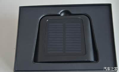

产品包装盒在我回家时已经被打开了,所以直接上内部图吧。最上层是接收器本体,一块硕大的太阳能电池板。

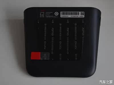

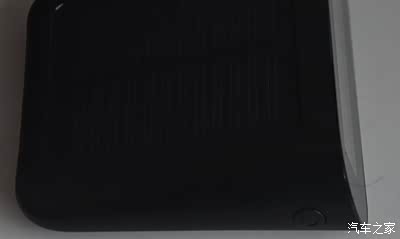

接收器背面有类似水凝胶的胶垫,可以提供比较理想的粘合力,同时用湿巾一擦就可以恢复粘性,重复使用。

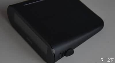

接收器左右两边分别是电源键和充电口。实际使用时这两处基本是用不到的。

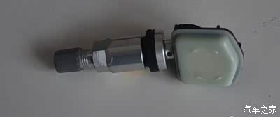

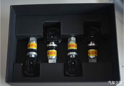

传感器是小头的,官方标注是挪威半导体的芯片,与常见的英飞凌、飞思卡尔不同,有懂行的大神给科普下?
传感器特写,可以看到,气嘴帽是塑料而非金属的。想来一是为了减重,二是为了控制成本?但这么点东西能增加多少成本啊?

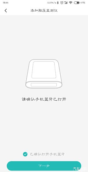

收货前我就装好了70迈的app。到货后用充电器给接收器冲了下电,就按说明连上了app。

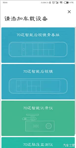

按步骤选择胎压监测仪;
一步步往下走,很容易就连上了。这一点,70迈没有辜负它的互联网之名,比电蝠要好的多。APP的界面也很友好。

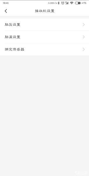

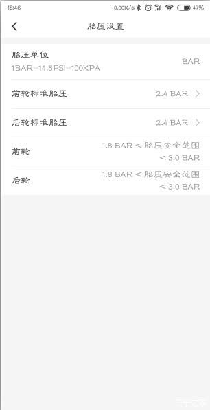

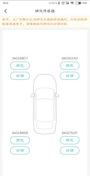

除了可以设定胎压胎温的范围外,还有个绑定传感器选项。
这个很不错,可以让你在更换车轮后及时更新传感器,以保证胎压的对应关系。

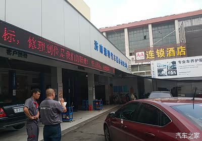

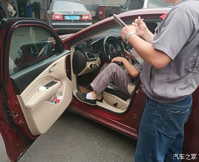

安装服务是值得买直接帮助预约好的途虎加盟店,这个加盟店离我家不足500米,70迈到货后我简单拍了几张照就与商家联系前去安装,连来带回用了不到40分钟吧。
收到的预约短信,到店前先打个电话可以节约时间,到店后出示短信上的服务码即可享受服务了。

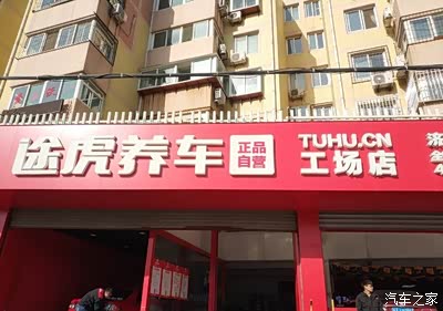

这是我第四次使用途虎服务了。前三次一次是安装电蝠的胎压监测,一次是自己的车换轮胎,一次是同事的车换胎。三次都是选择的途虎工厂店,也就是途虎的直营店。
工厂店是这各样子的,途虎自营,从logo到装修什么的都是途虎的样子。
本次预约的是个加盟店,应该说硬件设施和途虎工厂店还有一定差距。
不过这家店是由工作人员将车开到工位上去的,这点对新手比较友好。

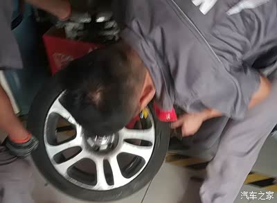

起升、卸轮子、扒胎换传感器。这个都是工人在做,理论上你只需要在一边休息就好了。不过我安装的这家店,没有做动平衡就要给我装车。在我提出异议后告知我说,我这车本来就有传感器了,换了之后不需要做。在我的坚持下,最终还是重新做了动平衡,事实上也确实重新调整了配重块。
对了,这里说一句,这个70迈的胎压监测是没有附送配重的。

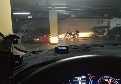

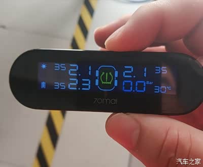

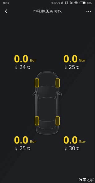

这是装了三个轮子后接收器的显示。左上的太阳显示正在太阳能充电,左下这是电量指示。

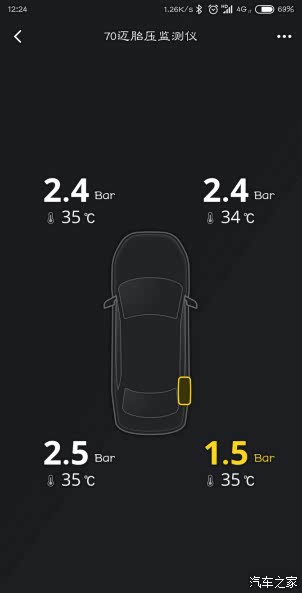

右后轮充气时的APP显示,可以看到右后轮由于胎压过低,有黄色指示。
最终,我把接收器放到了中控台的偏左上角,接收器背面的凝胶质量不错,即使是放在绒面的避光垫上也比较稳妥。
实际测试发现,在夏天烈日下,接收器很快就能充满电,并且显示屏在阳光下也比较清晰。另外接收器在车子静止不动一段时间后会进入休眠状态,车子有震动(比如大力关车门)时又会自动点亮屏幕。
