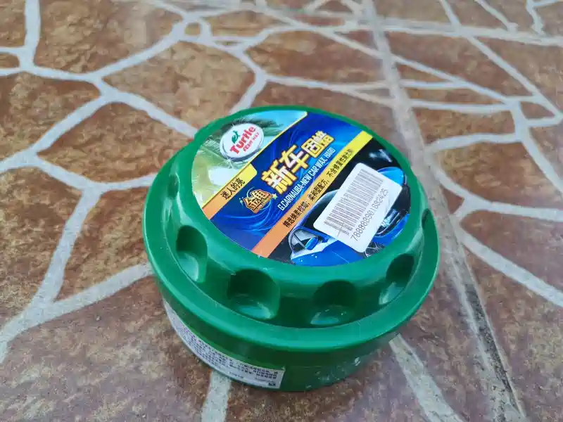

产品名称;新车固蜡
产品优点;汽车打蜡,作为汽车美容的传统项目,打蜡的作用首先就是防水,防酸雨,由于车蜡的保护,会使车身的水滴附着量减低,效果十分明显,
产品缺点;没有
产品价格;19元
场景使用;车用
推崇指数;五颗星
产品缺点;没有
产品价格;19元
场景使用;车用
推崇指数;五颗星
这个是汽车之家论坛活动的奖品。
汽车打蜡,作为汽车美容的传统项目,打蜡的作用首先就是防水,防酸雨,由于车蜡的保护,会使车身的水滴附着量减低,效果十分明显,能达到50%到90%;其次是防高温和紫外线,天气越来越热,汽车常年在外行驶或存放很容易因光照而导致车漆老化褪色,而打蜡形成的薄膜可以将部分光线反射,有效避免车漆老化;再次就是车蜡可以防静电,当然同时也防尘。汽车在行驶时与空气摩擦产生静电,而车蜡则可以有效地隔断车身与空气、尘埃的摩擦。少了静电车自然少了灰尘的吸附,而且车蜡还能起到上光的作用,使汽车车漆显得更新更好看一点。
为了保证打蜡效果,打蜡前对车辆必须进行彻底清洗。
上蜡可分为手工上蜡和机械上蜡两种,
手工上蜡简单易行,机械上蜡效率高。
无论是手工还是机械上蜡,都要保证漆面均匀涂抹。
手工上蜡时,首先将适量的车蜡涂抹在海绵上,
然后按一定顺序打圈涂抹,
每道涂抹应与上道涂抹区域有1/5—1/4的重合度,
防止漏涂及保证均匀涂抹。
机械上蜡时将车蜡涂在打蜡机海绵上,
具体涂抹过程和手工雷同,
值得注意的是在边、角、棱处的涂抹应避免超出漆面
而在这方面手工涂抹更容易把握
根据不同车蜡的说明,一般涂抹后3-5分钟即可进行擦拭。
通常使用无纺布或者超细纤维布都往复直线运动,
适当用力按压,以清除剩余车蜡,提升漆面光泽
