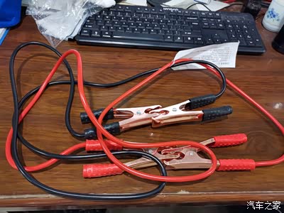

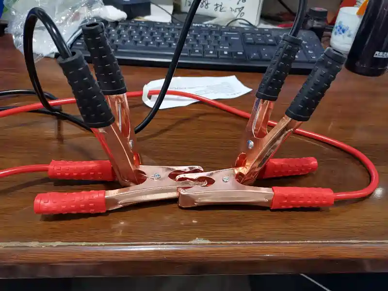

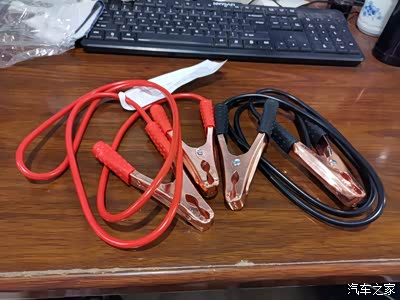

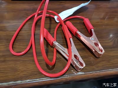

产品名称;汽车启动搭火线
产品优点;在电瓶没电或者电压不够的情况下,无法启动车子,可以借助别人的电瓶搭火,再启动。
产品缺点;线有点小
产品价格;20元
场景使用;车用
推崇指数;三颗星
汽车电瓶是汽车上的一个重要部件,如果电瓶没电了的话就会使得车内的部分设备无法工作,更是会导致汽车无法启动,如果车主在行驶途中没电的话就需要搭火线紧急处理。

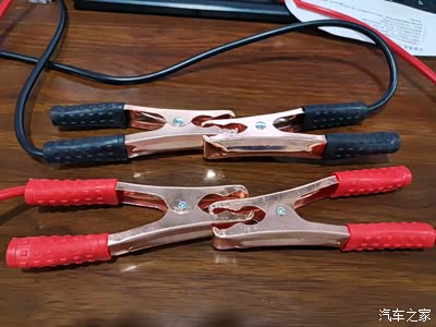

红色接电瓶的正极,黑色接电瓶的负极,要注意不要错接到了负极或者车身金属部位,会导致短路。

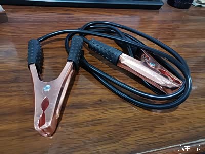

将红色电线的一端钳在没电车的蓄电池的正极上。
将黑色电线的一端钳在没电车的蓄电池的负极上。

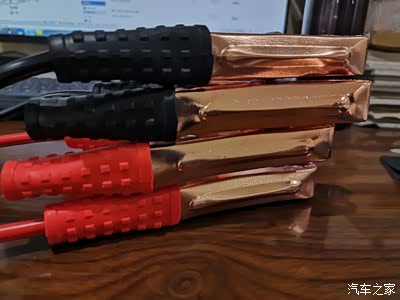

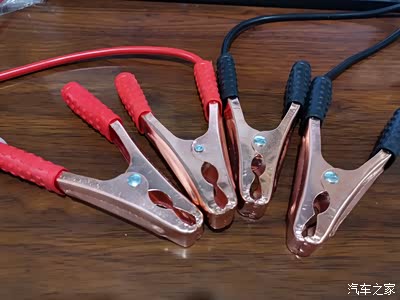

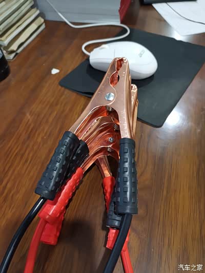

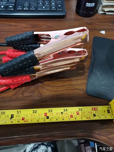

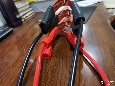

四个纯铜夹子,这个四个夹子还不错。

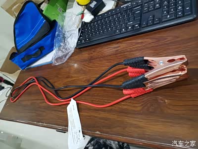

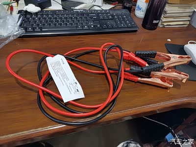

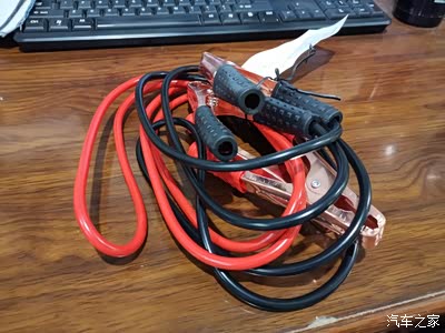

线还是有点长度,一米八自由,基本长度够用了
尝试将没电车启动打火,如果能够正常启动那就拆卸搭火线。
拆卸顺序与搭线顺序相反。先拆救援车的正极,在拆没电车的正极,然后是救援车的负极,最后是没电车的负极

搭火线的使用说明书,按说明书操作错不了,如果按说明书还是错了出来问题,与我无关,找厂家
