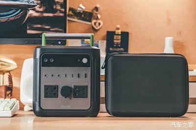

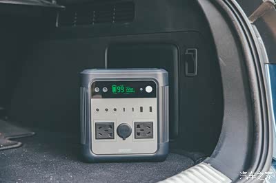

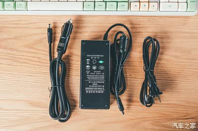

Zendure 征拓SuperBase500,包含了小电站500主体,附送了一个配件包,配件包里主要是车载充电器和交流电充电器,方便出门携带。
这个配件包内部容积蛮富足的,可以当一个收纳包使用,放置一些其他的数码设备配件。
除了车充和传统的交流电充电,Zendure 征拓 SuperBase500 还支持太阳能充电板和PD60W快充充电,充电方式比较多样化,适合各种场景。

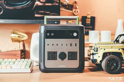

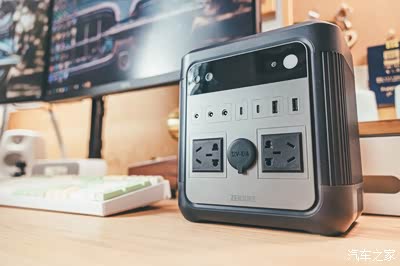

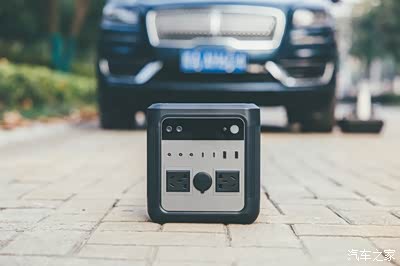

来看看Zendure 征拓 SuperBase500的主体,简洁明了,接口都标注了对应的文字和部分参数,正面也有一块LED参数屏幕,按键也只有简洁的三个,这个设计风格让习惯了简洁风的消费者比如我看起来很是舒服。

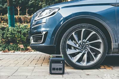

Zendure 征拓 SuperBase500 体积尺寸是207 x 213 x 141mm,体积重量上控制的很不错,对比一下目前电商平台的主力品牌,在户外移动电源中属于相对小巧的。

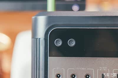

Zendure 征拓 SuperBase500 同时支持直流电和交流电设备,切换按钮位于左上角,屏幕左侧,可以单独输出交流电和直流电,也可以同时输出交流电和直流电。

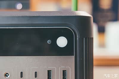

右上角还单独提供了一个LED照明灯,长按左侧的按钮开启和关闭。

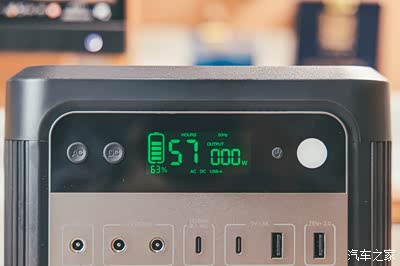

单色LED屏幕可以显示使用(剩余)时间、电池容量,供电状态以及输入输出功率等信息。

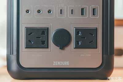

接口方面相当丰富,最上面一排,从左到右依次是交流充电口、两个DC12V电源输出口,一个PD 3.0快充60W规格的C口,同时兼顾输入和输出,以及最大功率18W的C口和A口,另有一个支持各类快充协议的USB-A口。
下面一排为交流电输出接口,包含了两个220V新国标的五孔插座,一个12V点烟器车充接口,五孔插座做了横向优化设计,使用三厢插头的时候不会出现互相干扰挤压的场景。

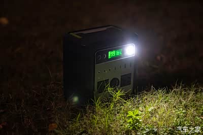

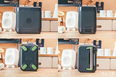

Zendure 征拓 SuperBase500 最高可支持单口600W输出功率,充电功率最高也有170W,所以会产生大量热量,为此Zendure 征拓 SuperBase500 在背面和两个侧面都设计了散热风扇,三个风扇辅助降温,提高使用安全性。
底部提供了四个绿色防滑橡胶,顶部的提手也可以收纳,另外还提供了手机凹槽,可以放置3-4部手机。

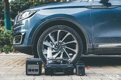

大疆的无人机车充功率很高,比起电源适配器的更高,估计是大疆为了旅游和外出航拍而特意这么设计的,所以一般我带无人机出门都只带上车充。

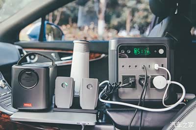

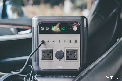

Zendure 征拓 SuperBase500同时为无人机电池充电,为烧水杯以及Macbook Pro供电,为5V2A相机电池供电,输出功率为378W。

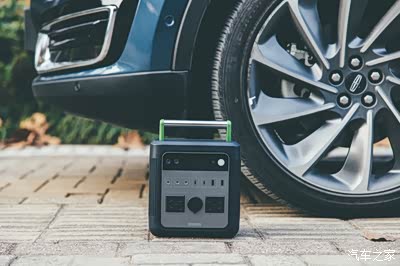

至于下车后也可以拎出来充当单独的电源使用,5kg重量其实对于男性用户来说还可以,不算特别重,短途跋涉问题不大。

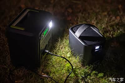

户外1W的LED灯在户外也表现的非常明亮,虽然功率小,但是LED本身亮度已经足够照亮一片区域了。
户外夜晚也可以配合折叠幕布,直接在户外来场电影盛宴,和朋友户外露营来这么一出真的是挺有意思的。

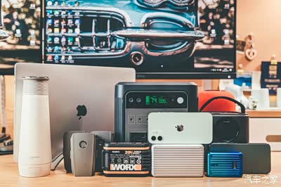

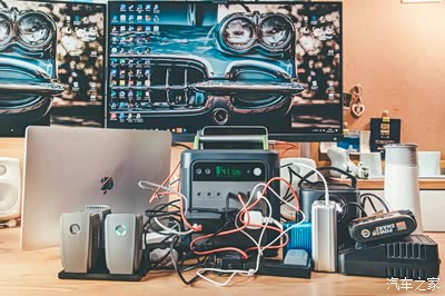

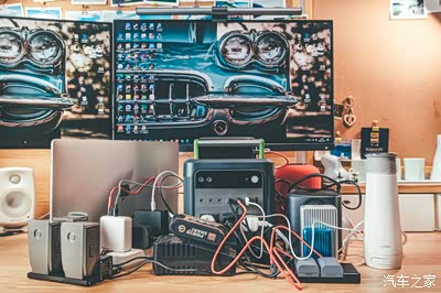

刚才小试牛刀在车内测试了一下,不过设备并不多,我这里准备了Macbook pro、东菱烧水杯、无人机电池、两块移动电源,网易三音云音箱、智能投影仪、威克士电动工具的电池,iPhone 11 Pro和iPhone 12,来测试下这块户外电源在满电的情况下能提供多少电力支持。

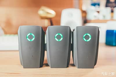

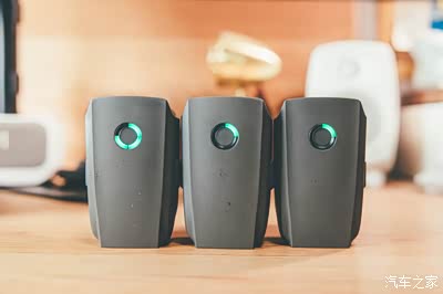

首先是三块Mavic 2 Pro无人机电池,两块仅剩25%不到的电量,一块大约剩余75%电量。
Macbook Pro剩余电量为17%。

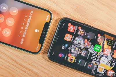

iPhone 12剩余电量为35%,iPhone 11 Pro电量剩余为14%,电池寿命92%。

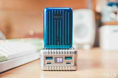

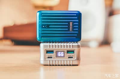

一块容量为10000mah,剩余25%不到电量的Zendure征拓SuperMini充电宝,另一块容量为27500mah,剩余电量为66%的Zendure征拓SuperTank移动电源。

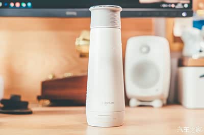

东菱烧水杯,功率为300W。

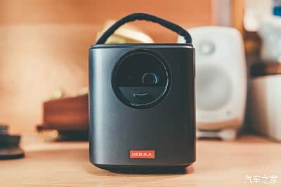

NEBULA投影仪,最高功率大约在60W左右,自带电池,目前剩余电量0%。

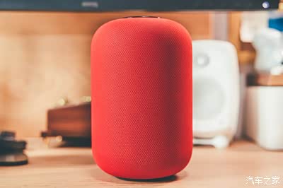

网易三音云音箱,功率40W左右。

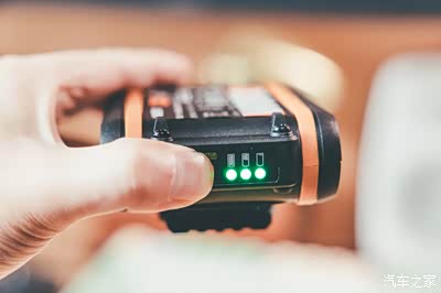

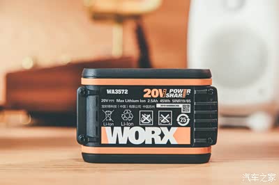

一块虚电的威克士电动工具电池,预估剩余电量为70%左右。

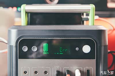

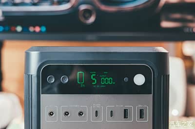

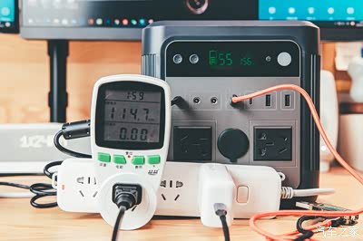

由于事先没计算总输出功率,事后计算了一下,苹果电脑用的60W PD充电头充电,100W的Zendure征拓SuperTank移动电源用的100W PD充电头,烧水杯300W,投影仪60W,大疆车充峰值功率为100W左右,另一个移动电源为18W,两部iPhone总功率大约30W,外加网易三音40W,威克士也有几十瓦功率,总功率已经超过600W了, 所以瞬间就激发了电路保护。
触发功率保护的Zendure 征拓 SuperBase500,断电的瞬间LED屏幕报错ERR。

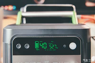

去掉了一些设备,开启直流和交流供电模式,最大输出功率528W,对于最高输出600W的设备而言毫无压力。
电量大约剩余3%的时候我关闭了所有的设备,断开电源。

三块大疆Mavic 2 Pro电池充满了,单块容电量59.29Wh。

iPhone12和iPhone11 Pro均为满电状态。
Zendure征拓SuperMini和SuperTank移动电源均充为满电状态,蓝色电容量为36.4Wh,银色为99.9Wh。

威克士电动工具电池虚电状态充至满电状态。

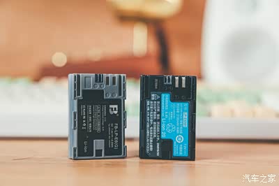

相机电池充电一块至满电状态。

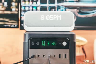

车载充电功率为60W,充满电需要10个小时。
100W标准充电头充满电需要6.5个小时,但是如果叠加一个60W的PD快充,充满电仅需3.5小时,相对市面的其他产品充电速度更快。

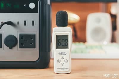

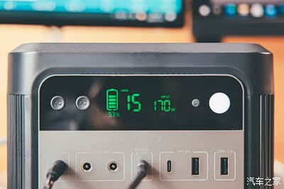

叠加后实测最高输出可以达到170W,此刻风扇也开始了高速运转。
风扇的噪音稍微有一些大,大约为60分贝,不过也还在可以接受的范围内。

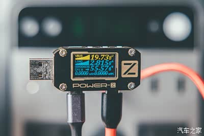

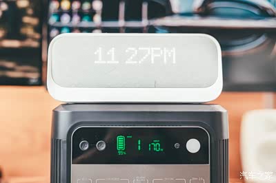

170W最高峰值输出功率下,从3%充至99%,8点05计时,11点27结束,时间为3小时22分钟,和官方宣传时间基本一致,属于快充。
