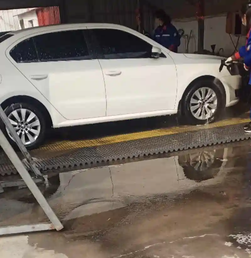

接下来我分享一下过程及要点,首先要先把车子清洗干净,车身上的灰尘和小颗粒一点要清洗干净了,刚好车子需要加油加油站免费洗车 !趁着这个机会,先把车洗了!

把车子开到方便的地方,自己的洗车工具也带过来
