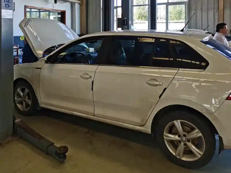

维修方案
师傅把车开到工位上,打开引擎盖,用表量了一下,寿命还有百分之三十三了,我跟师傅说前两天量着还很好,怎么就突然不行了呢,师傅说我这电瓶之前就有漏液,漏到一定程度电池就断格了,我这就是突然断格了
没法用了就只能换了,师傅先把正负极线拆掉,然后把固定电池的螺丝一个个拆掉,卡扣打开旧电瓶就能拿出来了。
