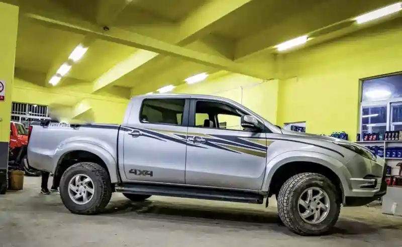

这是准备换新的减震,入手的黑曼巴减震的油减九段,都是软硬可调的
看一下前减震安装吧,这个前减我并没有多拍,此时有点后悔,它是顶盖、弹簧减震的一体式设计结构,安装很方便的,我看着也能上手
落地图来了,前脸一如既往的沉稳帅气

关于试车体验:什么完全好到飞起啥的,没有网络上大家说得那么神,但是舒适度确有改善。这个明显是在过沥青路的时候体现出来的,侧倾感很小,几乎可以省略,相对不改装的时候明显改善了太多,然后就是过减速带了,弹跳力量非常利落,就一下子就没了,坐在座椅上几乎没有察觉,这点nice;还有一个特别满意的,就是不异响,看了很多人说有的减震换完会有异响,我一开始也担心,但是事实证明我担心过头了,这个减震并不会。如果有人对穿越感兴趣,等有机会去玩了再更更吧!这个改装分享到此就结束了,谢谢大家观看!
