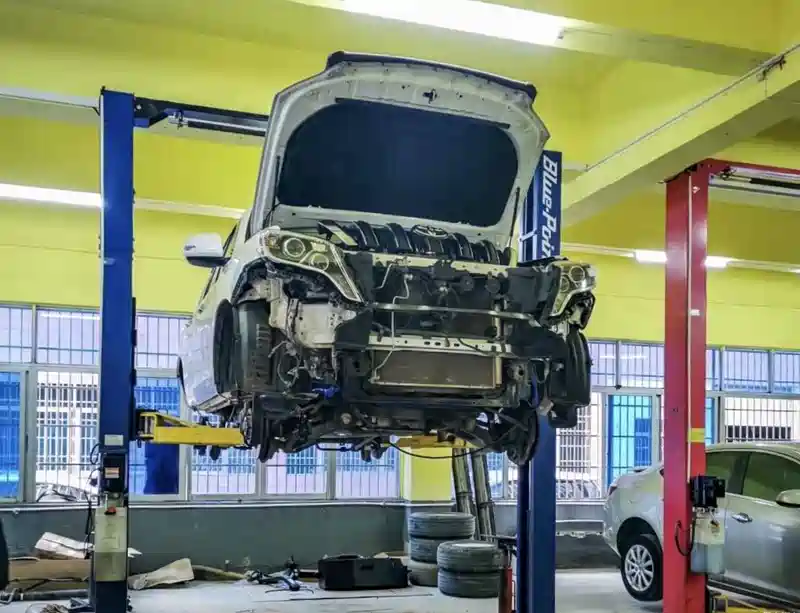

改装准备中
虽然知道改装才拆,但是看到车变成这样还是很心疼啊
