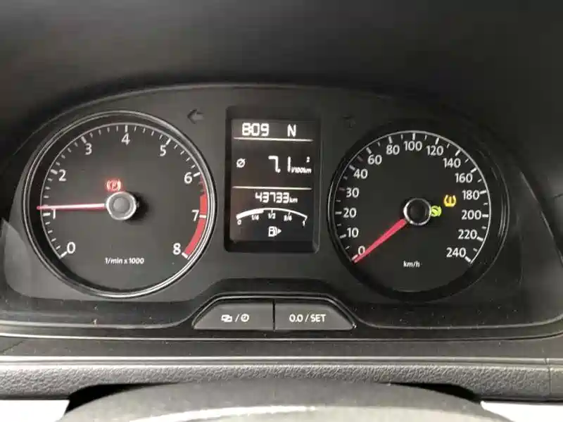

我的小郎是13款风尚版,算最低配,所以出厂是不带胎压监测功能的,为了安全,入手没多久就装了了胎压的隐藏功能,很多车友应该都知道胎压监测功能的重要性,有个胎压报警用车会方便很多,这不,最近就又用到了。雨天下班路上车比较多,就想着加会班,晚上下班,结果上车一启动,胎压报警,下来检查发现四个轮胎都还好,轮胎没有很明显的憋,会不会是误报警,结果重启下胎压报警还在,由于也太晚了,就先开回去吧,想先过一个晚上看看情况。
第二天一早我就去检查车子的轮胎,发现都还好,一晚上轮胎没有很明显的漏气,可启动后胎压报警还是在,好吧,只能去4S店做个检查了。
