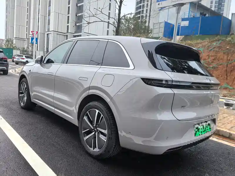

问 理想l6PRO的智驾咋样 删除 推荐精华 置顶 取消置顶 关闭回复 打开回复 推荐编辑 楼主禁言 移动帖子 重置头像 操作记录 岳阳车友9986411 0浏览 · 2024-10-27 21:49· 发布于湖南 想了解一下L6PRO在高速上的智驾咋样?本人使用感觉就是一个定速巡航而已,不会自动变道,车子偏离道路也不会自动纠偏。请教各路大神,是我设置有问题吗? 举报 打开汽车之家 阅读体验更好 相关问题 更多 问L6的盲区真的大 0回答 问L6增程,左右难决。 0回答 问请教充电问题 0回答 问这是理想车吗? 0回答 问这个视频是真是假? 0回答 问需要选装21轮毂吗 0回答 全部回复 只看楼主 巭熊猫 关禁闭 已屏蔽 应该是你没打开功能吧 看看手册 2024-10-27 22:06 来自山东 回复 沙发 屏蔽此人 举报 删除 取消删除 禁言 重置头像 共有条对话 > Night7542 关禁闭 已屏蔽 应该是你的设置问题,理想L6全系都有智驾 2024-10-27 22:06 来自北京 回复 板凳 屏蔽此人 举报 删除 取消删除 禁言 重置头像 共有条对话 > 匿名1988 关禁闭 已屏蔽 奔驰GLB 需要看视频学习吧 2024-10-27 22:32 来自江苏 回复 地板 屏蔽此人 举报 删除 取消删除 禁言 重置头像 共有条对话 > 呼儿嘿呦黑 关禁闭 已屏蔽 估计开的是acc,不是lcc和noa 2024-10-28 05:56 来自北京 回复 屏蔽此人 举报 删除 取消删除 禁言 重置头像 共有条对话 > ljjml 关禁闭 已屏蔽 理想L6 拨两下才是NOA,拨一下是ACC 2024-10-28 08:35 来自广东 回复 屏蔽此人 举报 删除 取消删除 禁言 重置头像 共有条对话 > xiaotang1974 关禁闭 已屏蔽 理想L6 我感觉我的PRO在高速上智驾风格比我自已还激进一点,反正它就是顶着最高限速跑,前面有车时它就变道,我自已都没这么频繁的变道。 2024-10-28 09:07 来自福建 回复 屏蔽此人 举报 删除 取消删除 禁言 重置头像 共有条对话 > 徐州车友7533447 关禁闭 已屏蔽 LCC带车道保持啊,高速你开的应该是LCC,NOA要在你开导航的情况下才能去手动或者自动激活,LCC下应该是自动,我不在车旁边不知道咋给你说设置,但是在AD Pro那个设置里有的,包括NOA的自主转向设置什么的都在里面,我的是PRO,开了一周,目前我开感觉还行,小问题就对红绿灯识别问题,目前只识别直行的灯,我遇到过LCC下转弯绿灯识别成直行灯,会自动刹停。 2024-10-28 11:42 来自江苏 回复 屏蔽此人 举报 删除 取消删除 禁言 重置头像 共有条对话 > feng3509 关禁闭 已屏蔽 理想L6 是不是没有学习 AD视频,高速路基本都有noa,能自动超车和出高速。只是市区没有noa,有LCC 2024-10-28 17:37 来自广东 回复 屏蔽此人 举报 删除 取消删除 禁言 重置头像 共有条对话 > feng3509 关禁闭 已屏蔽 理想L6 l6Pro高速NOA非常成熟,超车非常丝滑,比老司机还老司机,就不喜欢他老是超来超去的,感觉在像炫技。 2024-10-28 17:39 来自广东 回复 屏蔽此人 举报 删除 取消删除 禁言 重置头像 共有条对话 > 河北车友7803 关禁闭 已屏蔽 长安CS55 理想 L6 Pro 在高速上的智驾功能表现有一定的特点和优势,但也有一些局限性,以下是详细情况: 1. 自动变道功能:- 正常情况:理想 L6 Pro 是具备自动变道功能的,但需要正确设置。如果您发现车辆没有自动变道,可能是设置方面的问题。您可以通过车机系统中的设置,找到智能驾驶相关选项,将变道方式从“手动确认”调整为“自主变道”。调整后,当系统判断符合变道条件时,车辆会自动进行变道操作。在高速上,它会根据导航路线、周边车辆情况等因素来决定是否变道以及何时变道,变道过程通常比较流畅。- 异常情况:不过,自动变道功能并非在所有情况下都能完美运行。如果周边车辆较多、路况复杂,或者车辆的传感器受到一定的干扰(例如恶劣天气、前方车辆的遮挡等),自动变道功能可能会受到影响,甚至无法正常工作。2. 车道偏离纠偏功能:- 设置开启:首先要确认您是否已经开启了车道偏离辅助系统的纠偏功能。在车机的智能驾驶设置中,找到主动安全选项,然后开启车道偏离辅助,选择纠偏模式。开启后,如果车辆偏离了当前车道,系统会自动接管方向盘进行纠正。- 特殊情况不纠偏:但该功能也不是在任何时候都会起作用。例如,如果驾驶员主动打转向灯变道,系统会认为这是驾驶员的有意操作,不会进行纠偏;如果车道线不清晰、道路施工等特殊情况,系统可能无法准确识别车道,也无法进行纠偏。另外,如果车速过低或过高,超出了系统的工作范围,纠偏功能也可能无法正常发挥作用。 总之,如果您发现理想 L6 Pro 在高速上的智驾功能表现不理想,建议先检查一下相关的设置是否正确,同时也要考虑到实际的驾驶环境和路况对智驾功能的影响。在使用智驾功能时,仍然需要保持警惕,随时准备接管车辆的控制权,确保行车安全。 2024-10-28 18:27 来自河北 回复 屏蔽此人 举报 删除 取消删除 禁言 重置头像 共有条对话 > SZ塘朗山 关禁闭 已屏蔽 L6Pro的智驾,只有高速NOA,在车少的时候还是比较好用的,你可以设定限速跑,最高只能加到130(我试过)。车少的时候会主动变道超车,但是车稍微多点就不灵了,变道比较保守不敢超车。还有就是跟车距离有点远,经常被别人加塞。 2024-10-28 22:18 来自河南 回复 屏蔽此人 举报 删除 取消删除 禁言 重置头像 共有条对话 > 上海车友9816628 关禁闭 已屏蔽 理想智驾?哈哈,那叫理想智障 2024-11-19 09:03 来自内蒙古 回复 屏蔽此人 举报 删除 取消删除 禁言 重置头像 共有条对话 > 还想在主楼增加内容?点击续写主楼内容 登录 参与更多互动 发表回复 打开App,查看更多评论 首 页 上一页 下一页 末 页 跳 转 取 消 还想在主楼增加内容?点击续写主楼内容 登录 参与更多互动 系统故障 发表回复 图片最多上传9张 微信好友 微信朋友圈 新浪微博 QQ好友 QQ空间 取消 相关推荐 加载中
