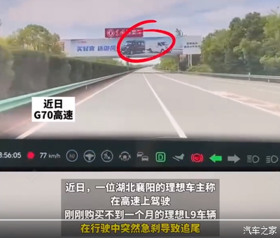

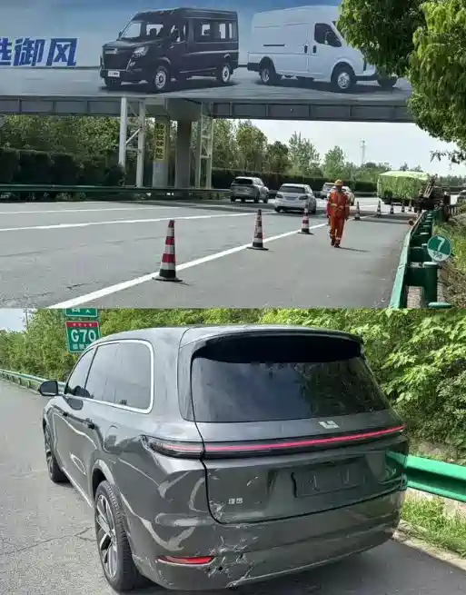

5月11日消息,近日,一位湖北襄阳的理想L9车主称,在高速上开启了辅助驾驶系统,车辆在行驶中检测到高处广告牌上的小货车图片,突然急刹导致追尾。经交警认定,车主负此次事故的全部责任。
行车记录仪画面

车主认为,由于是车辆的原因导致发生事故,还未上牌的新车变成了事故车,要求厂家赔偿2万元。5月10日,理想汽车(02015.HK/LI.US)相关负责人向媒体回复称,事故原因是将图片误识别为实车,“的确是系统误识别,后续会改进软件系统”。对于赔偿,理想汽车4S店提出了补偿4000元现金的方案,目前尚未与车主达成一致。
