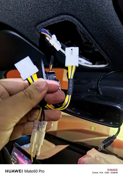

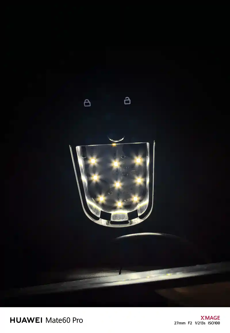

悦也原来后排没有阅读灯的,一到晚上后面啥都看不见,所以自己动手加了一个,跟前面阅读灯联动开门亮灯关门灭灯,也可以单独控制,第一步先把前面阅读灯的白色盖子打开,可以拿一把小的一字螺丝刀从边上翘开,然后里面两颗螺丝拧下来然后测试一下新的灯无损对插看一下亮不亮,没问题后面开始

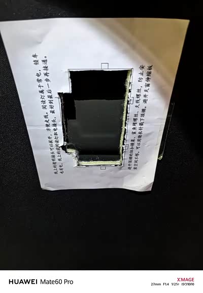

把开孔的纸用送的两面胶贴到需要安装的位置然后用刀开孔,开好以后用送的一根塑料的东西把线头用胶带固定买一头然后拉到前面阅读灯线对插螺丝拧回去盖子盖好就可以了,完美匹配后备箱打开来也很亮
