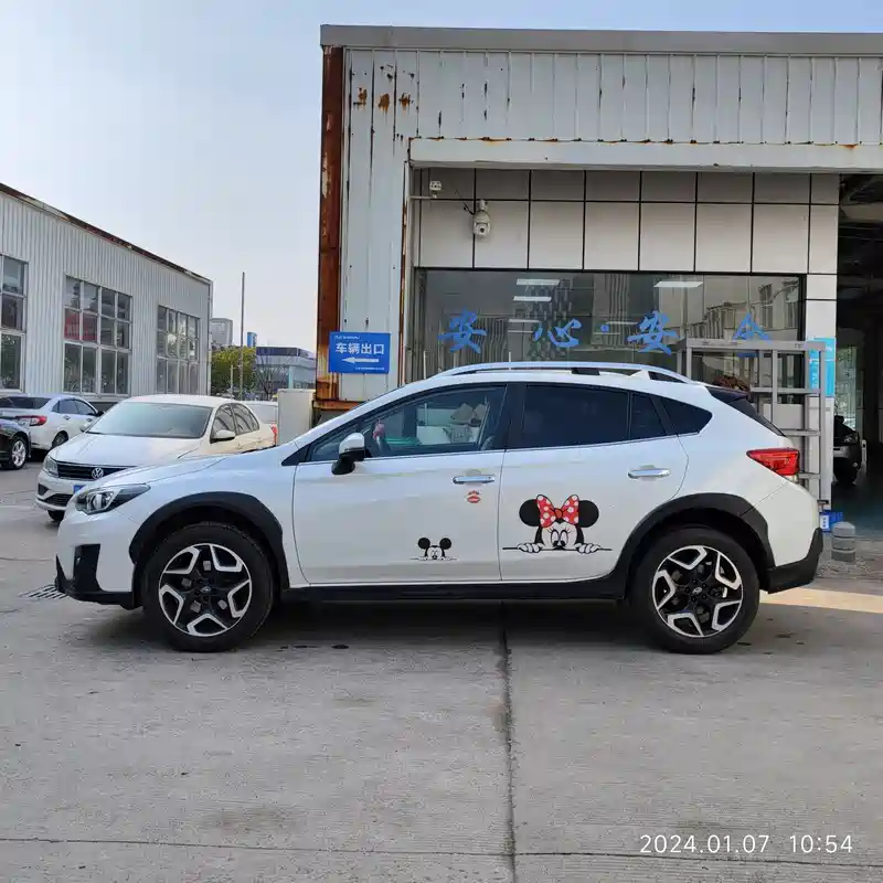

我家老婆的XV,2021年1月购入。
我老妹的旭豹,交车过程中,2024年1月购入
