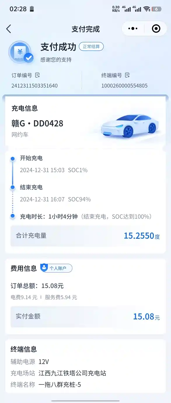

熊猫mini耐力熊充电从1%到100%只充15.2度电,这正常吗?九江的车主求解
九江车友6425935
0浏览 · 2025-01-01 02:30· 发布于江西
熊猫mini耐力熊 23年6月购入 目前12000公里
今天充电从百分之1充到100 只充了15.2度电正常吗。

这都属于正常现象,为什么说用的不是那么多呢?主要第一点就是现在咱们电池温度比较低一些,电池的活性不高,那么也会导致内阻增大,所以说充进去的电就没有那么多这种,现象的话,天热一些的时候会有好转。

熊猫mini耐力熊的电池容量为17.03kWh,理想状态下2-3小时就可以充满。
不过,在实际使用中,由于能量转换效率、环境温度、驾驶习惯等多种因素的影响,实际充电量可能略低于理论值。
所以,你这个也没啥问题。

应该内阻大,天暖和的时候看看。

是这样的,没啥问题,天冷了都会这样,暖和了就好了
