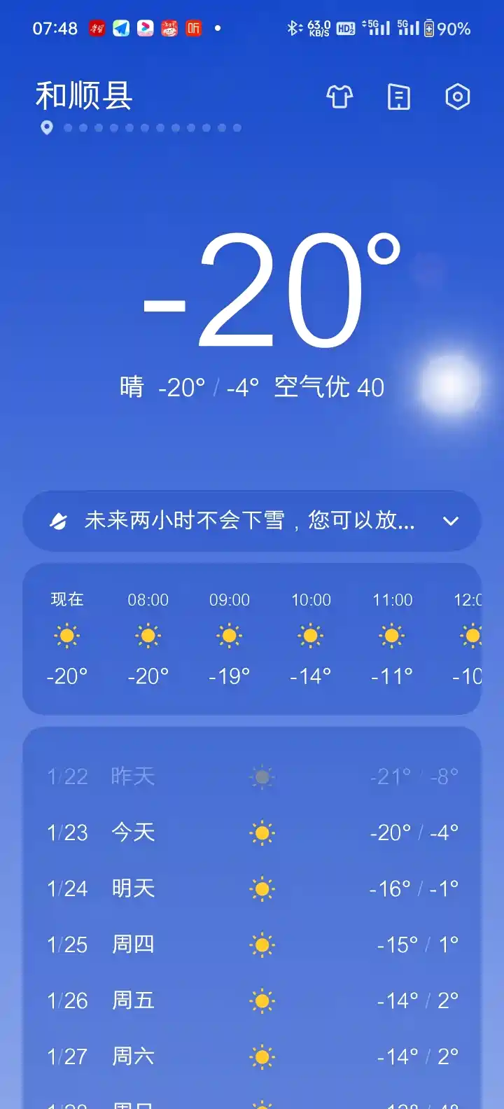

今天是这个冬天最冷的一天,正好我要去村里工作,顺带测一下最低-20度时熊猫的续航
早上出发时的温度,零下20度,车启动都费劲,电机低速还发出吱吱吱的时候声音
