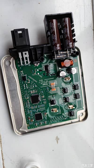

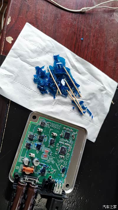

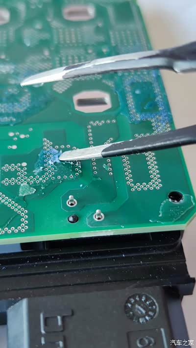

第二步去除蓝胶,工具:牙签,0.25针,平头镊子,吹风机

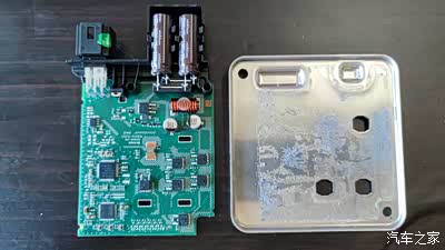

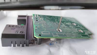

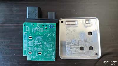

正面清理完之后还要吹风机加热与底板分开
整个工程量巨大,要完全清除蓝胶需要20小时以上

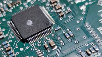

注意细节,引脚里面的蓝胶也要清除。
右边金属上很多背胶也要铲除干净,你以为这就完了。请继续看下一张图

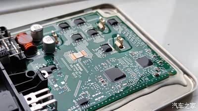

又是一个新世界
继续慢慢除胶

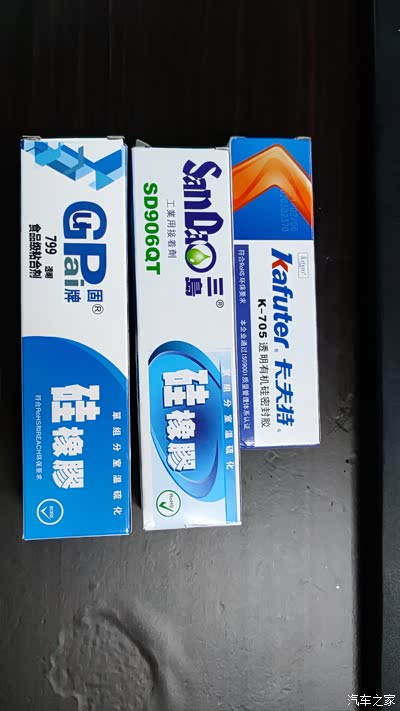

第三步 选用胶水,掩盖蓝胶遗留的气味,还有电路板防水。
俗话说无醛不成胶。如何选一款无味 无反应的胶水最最关键。
市面上找了几款硅橡胶做了一个凝固测试,24小时固化,通风3天。详情见下表
最后我用的是固牌799
