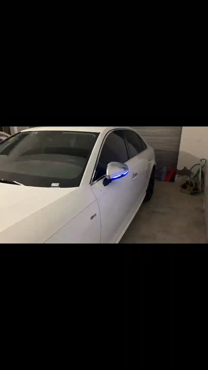

最近相信大家都很无聊的待在家中,疫情肆虐,没地方跑~ 基本就是吃了睡,睡了吃。实属无聊,于是我就经常逛咱们A4l论坛,哈哈,不得不说吧主还有很多车主分享了很多经验,学习到了很多。 之前看到有更换流水灯的,就是反光镜的位置,挺好看,于是我就上马叔叔家的超市淘了一番~ 话不多说先上图:
这是晚上开到车库后锁车的照片
忙活了半天。
晚上拍的,效果不咋的,白天应该好看些。银耳加带一抹蓝的转向灯。(打开转向是黄色光哈,锁着反光镜折叠上的时候,就是填充式的蓝光)
