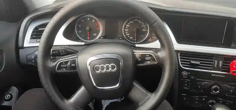

原车的方向盘说实话,看着有点笨重
