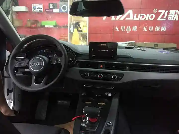

我也不知道这个是不是19款
这个和大众的不一样,大众的直接就是铁卡子,往外搬就行,这个不能直接搬
重点在这两个卡子,从旁边搬开一个缝,用螺丝刀顶住这个卡子再往外搬,不然会搬坏
搬开后,板子直接往下扯
这两个退出来就拿掉了
装的时候要注意对准安全带调节上下的位置
就这样
