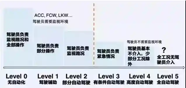

首先跟大家解释下驾驶级别的分类(如下图),重点聊L2级别自动驾驶。
自己使用已经1个多月了,其中路况包括市区、国道、省道以及高速。
自动驾驶级别分类描述。

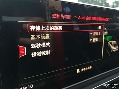

可以设置跟车距离(有5种距离可选),驾驶模式(舒适、标准、动态),预测控制是国内没法用,是根据实时路况来的,国外的数据是车辆可以实时上传和下载数据的。

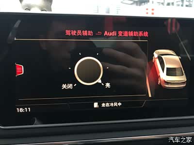

变道辅助,有车在盲区,变道会狂闪,倒车的时候,如果有电动车快速接近通过,会一脚急刹,雨天好用,开门的时候,如果盲区有车,也会闪,前提是有门廓灯。

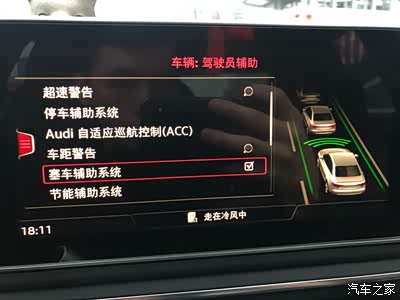

塞车辅助,市区堵车好帮手,目前个人用的最多的系统。

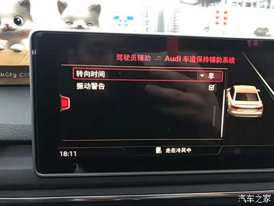

LKA 车道保持辅助系统:在驾驶员注意力不集中或疲劳驾驶出现车辆偏转时,系统进行主动修正、转向干预,当检测到驾驶员操作转向信号灯时,系统进入被动模式(关闭模式)

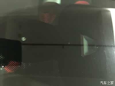

车道保持就是靠这个摄像头来工作的,包括识别行人啊,车辆啊,跟矩阵是同一个摄像头,个运就有自动远近光了。

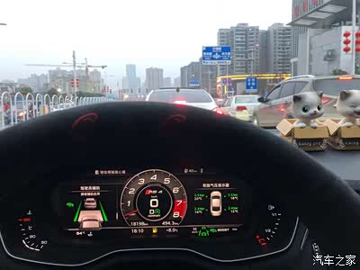

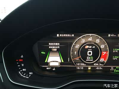

车辆旁边2跟绿色线亮了,就证明车道保持工作正常,车头前面的横杠是车辆跟车距离分档。
转向时间一定要设置早,车辆会比较居中行驶。

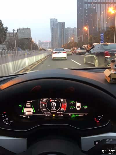

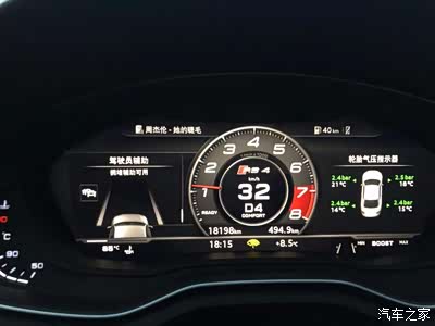

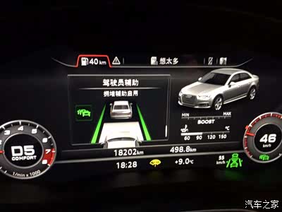

1,市区堵车, 这个时候车辆会激活拥堵辅助系统,这个时候开启车道保持和ACC自适应巡航,设定行驶速度,超过30km/h才能开启,我一般设50KM/h(因为一般城市道路都是这个限速。)然后这个时候,基本上是可以解放双手的,因为车辆拥堵情况下,都是缓行跟车,速度很慢,这个时候需要注意的就是加塞大神。可以设置跟车距离,不过最近的跟车距离,也基本上有2-3M了,比较容易被加塞。
2,高速行车,在天气良好的情况下,只需要每隔15秒内轻微晃动或者按压方向盘,告诉它你的双手并没有离开方向盘
,基本上你可以不用操心了,重点提示:贴车超车的时候,一定要关闭ACC和车道保持。后面我会说到。

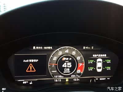

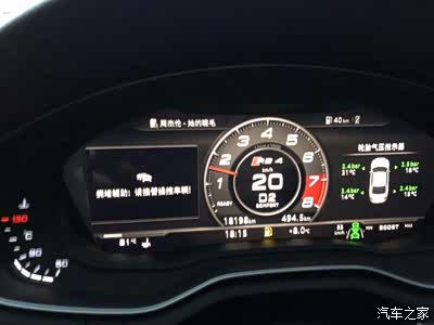

目前已经试验过:不开启ACC的情况下,车辆会识别行人和前方静态车辆,系统判定你有撞车风险,会出现奥迪预警的三角警示标(在仪表上)这个时候,如果车辆没有反应(刹车、打转向灯、自我变道),根据当时车辆速度,会在0.几秒的时间内进行点刹,当点刹过后,车辆没有任何反应,会直接刹停。大概3秒以后会已怠速继续行驶(这个没搞懂,可能是设置问题) 这个主动刹车的探测范围:车辆、金属卷闸门、行人、电动车、三轮车。 自行车没试过。
系统时速要求的话,按官方说10-80时速之间,但是我亲测10以内对行人也有效,超过80也有效。
主动刹车这套系统,可以个性化定制里面选装,没有选装的话,只会有奥迪预警提示,不会刹车的。

2,车道保持系统不工作是不会有提示的,只能自己看仪表来了解,2跟绿线表示正在工作中,不亮表示没有工作,亮一边表示丢失另一边车道的数据,也同等于不工作,所以得注意。

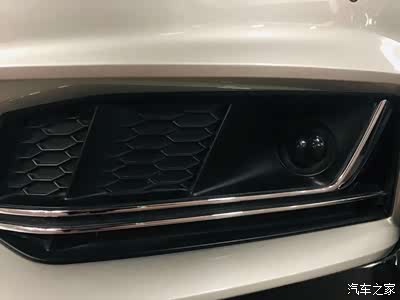

3,ACC探头是在车辆左右两侧(雾灯框),探测范围是以WIFI图标方式探测,主要探测前方直行车道,行驶也是根据前方同车道直行车辆速度来调整,所以当有车辆并入与前方车辆中间时,探头有个探测时间间隔,有一个瞬间的反应时间差,所以得自己注意当时路况,做好自己刹车的准备。

这个就是雷达探头,ACC靠它。表面有灰尘基本不影响。

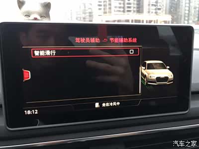

这个就是空挡滑行,关闭之后,顿挫变小。
每隔15秒系统会根据方向盘上的受力来检测驾驶员是否握住方向盘,如果检测不到,拥堵辅助和车道保持系统就会报警提示,拥堵辅助偶尔会带一点刹车,这个时候,稍微晃一下方向盘就会激活。
车道保持正常在时速超过65会自动激活,只要你开启了,激活拥堵辅助的条件,我测试了下,就是盲区有车,然后直行车道前方后方都有车的时候,基本上就会激活。

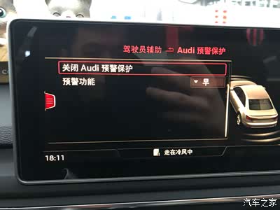

正常来讲,都只有关闭和开启预警保护,下面早中晚需要刷,不是一般的隐藏,你得有矩阵或者车道保持才可以刷。
这个就是预警保护,如果没有主动刹车的,只会叮的一声提示,不会刹车的。

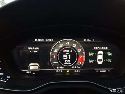

这就是车道保持和ACC全关。
这个时候,车辆是自动驾驶状态。
