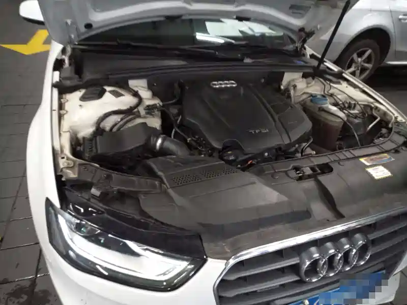

上回去保养的时候,换了机油后还做了一些常规保养。下面就来看看还做了那些保养
师傅在换完机油后,常规检查的时候打开后面的盖板

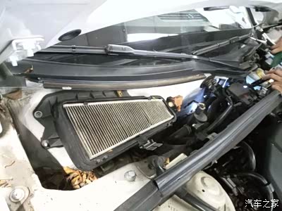

打开盖板后看到槽里面很多树叶,搞不明白为什么德系车设计的会进树叶
师傅用高压气枪清理树叶
到处吹树叶
地上的就是吹出来的树叶,好多啊
虽然停在树下,也不至于进到车内这么多把
清理完树叶后,把车内空气的第一道滤网拿出来
看起来已经很脏了
拿开第一道滤网后,看到里面的鼓风机
鼓风机上面已经是很多灰尘了。
