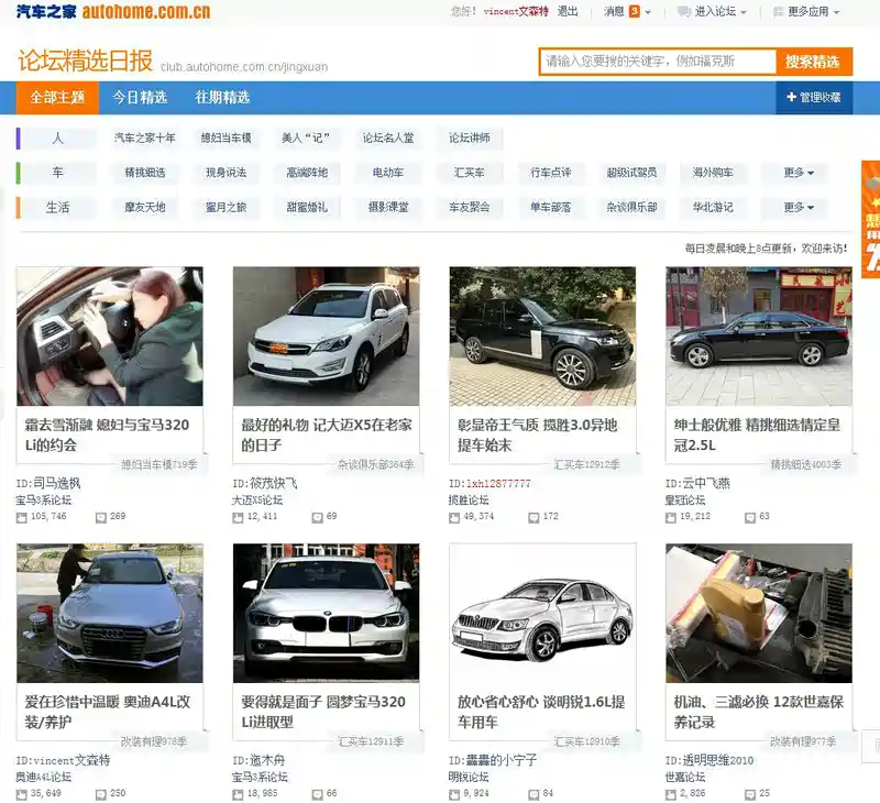

此帖已被收录至论坛精选日报-改装有理。更多精彩内容戳这里。
承蒙汽车之家编辑们厚爱。帖子上了精选。看到许多人的回复。我也是大大的满足。不管评论好坏,至少大家关注到了。有很多人看到这个贴突然就意识到了养护的重要性。我感觉我的目的达到了。其实写这贴的目的就是让更多的人学着去享受自己DIY的乐趣。有这点就够其他的都无所谓了。有很朋友问了很多问题。帖子最下方增加了你问我答的环节。当然,我不是专家。我也只是一个在汽美路上默默探索的DIYER。更多的是跟大家的讨论,互相学习。

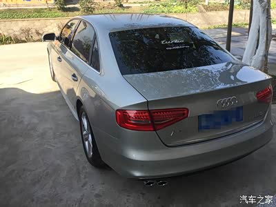

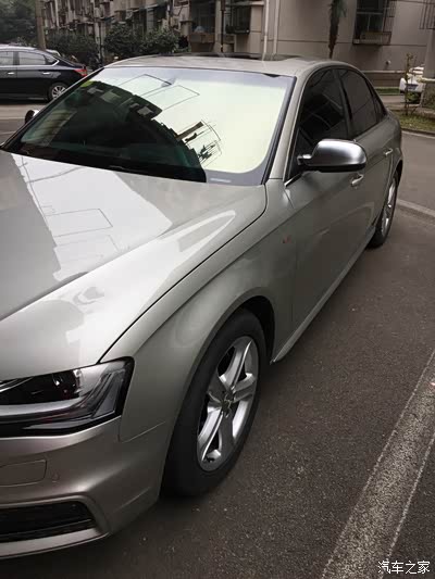

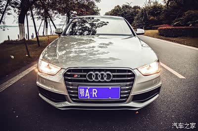

首先简短的回顾一下之前的几张照片
好了相信看完了这几张照片有些人会对之前的提车贴感兴趣。这个时候你应该找到我上文提到的那个连接。毫不犹豫的点击。

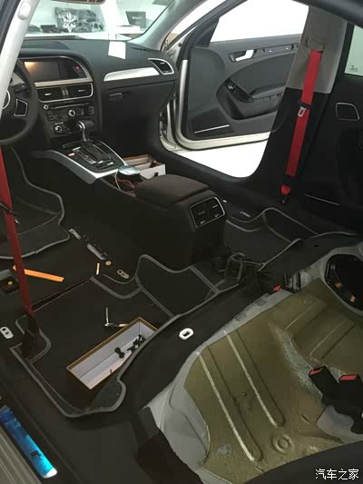

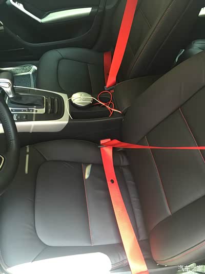

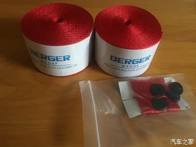

首先是安全带
安全带我选择了德国的BERGER.贵 贵 贵。但是为了命啊 不敢用差的。以至于后面缝线的时候我比原厂缝的更密更牢固。

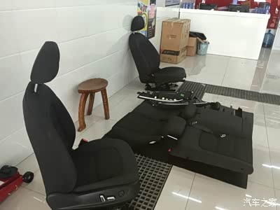

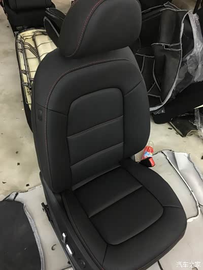

座椅包皮我选择了施XX这个牌子的Q2系列。黑色皮面红色缝线。因为想把运动风格坚持到底 所以我想这个颜色不会让我失望。结果果然骚气。

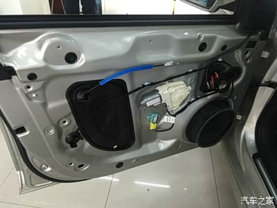

由于包皮我直接选择装了灯光包。这个玩意必须有啊。原厂没有手套箱灯简直太坑。而且越来越多的车氛围灯都有了。咱们不谈氛围灯吧,你至少弄个脚窝灯吧。灯光包的成本不算太高。视觉效果也明显

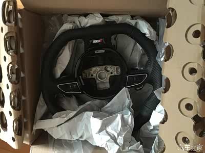

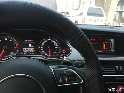

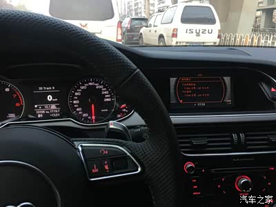

方向盘这东西我犹豫了半天,也咨询了朋友。全部都说要上就全打孔。上就上呗。现在再让我摸原厂的反向盘。天啊 一个天上一个地下。。差太多了。

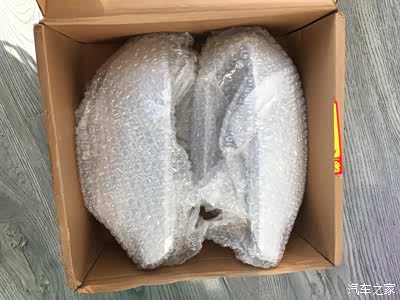

银耳我选择了一家国内的。没选GRD。一个太贵。二个觉得没必要,结果装上以后跟朋友的GRD对比。没有任何差距。当然跟原厂的银耳还是有差别的。具体差别我不细说。总之原厂买几千是有道理的。而我这个才不到400.。。。

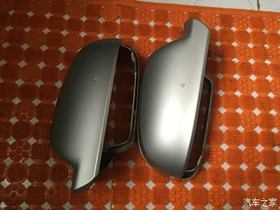

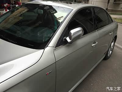

把原车后视镜壳换下之后。随之进行了清洁,黏土 封体 蜡 结果比新的还亮!封存!

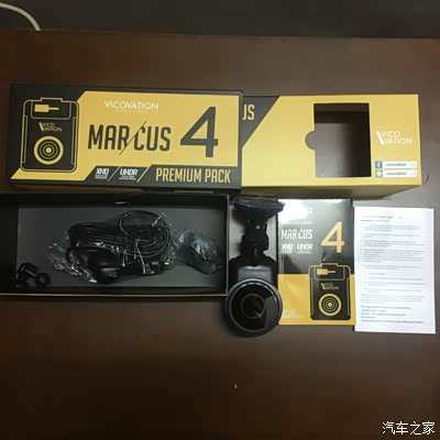

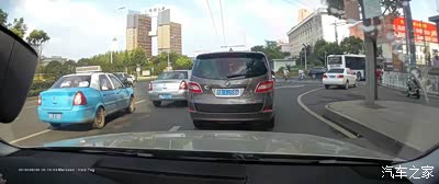

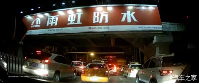

行车记录仪我没选择那些功能很多很复杂的。我觉得简单就好。越简单越稳定。在有效的时候才能跟你提供证据,没装隐藏式。因为那种需要连手机看,我还是选择了带屏幕的台湾货。带偏光镜160度广角。画面覆盖了左右两边的A柱。而且画面没有明显变形。国内很多记录仪只有200 300搞定。我这款买的时候将近1000元。但是稳定的芯片。还有夜晚的画质仍然让我不停的像朋友推荐。效果如下。![]()

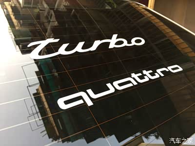

哦。。对了 还有贴纸。有贴纸才好证明身份。

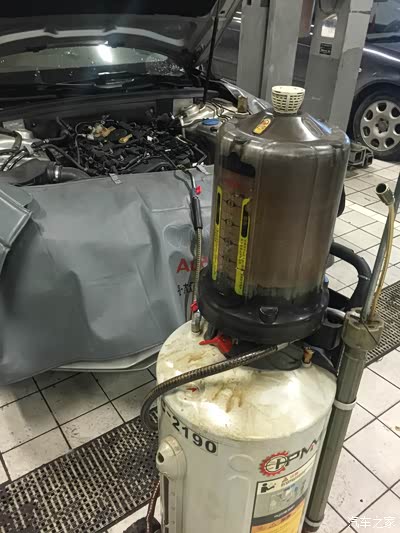

很多人怀疑了烧机油这个问题。我简单叙述一下。我首保4200公里做的。当时的电子机油尺显示只有一半。可是我没惊慌,因为我知道首保前的机油消耗偏大。但事实是我抽出来差不多4.4升。记住了一定要抽的。厂家给的就是抽。你不要放。抽比放干净。放还容易滑丝。当然了你去4S 4S都是抽的。厂家要求的。

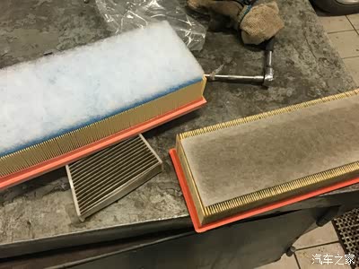

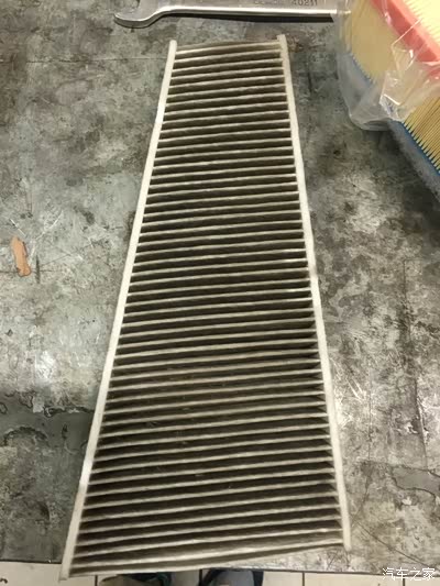

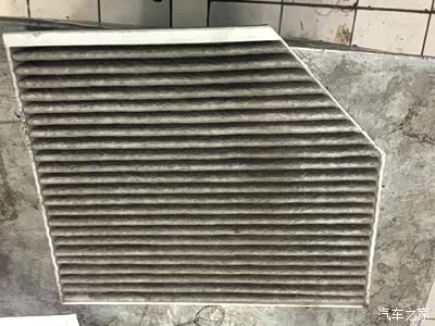

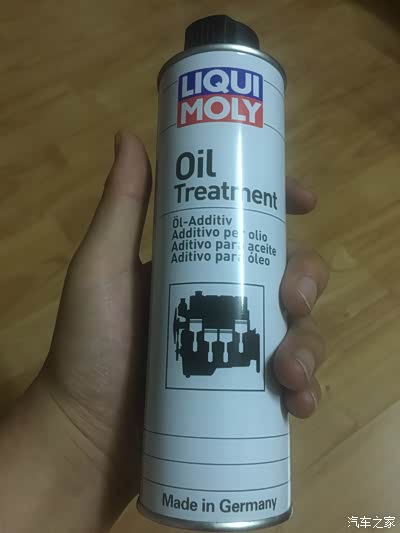

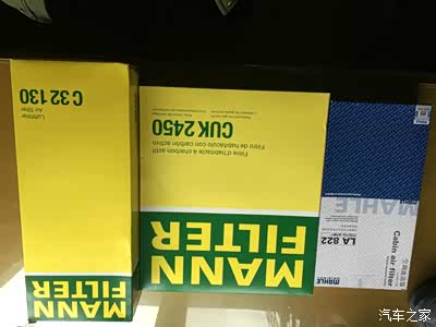

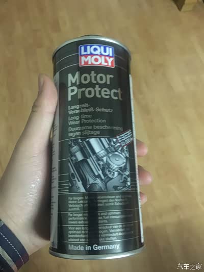

二保我换了所有的滤芯(为了自己和家人的呼吸 建议根据当地空气污染做周期调整),又加了另一种机油添加剂![]()
关于添加剂我想多说一点。你既然选择添加剂一定是你对车有更高的要求,你要么就用大牌子。要么就别用。省的弄一些国产添加剂适得其反 。弄不好车况越来越差。
至于为什么我1万就换了空气滤 空调滤。因为武汉的灰真的挺大。。

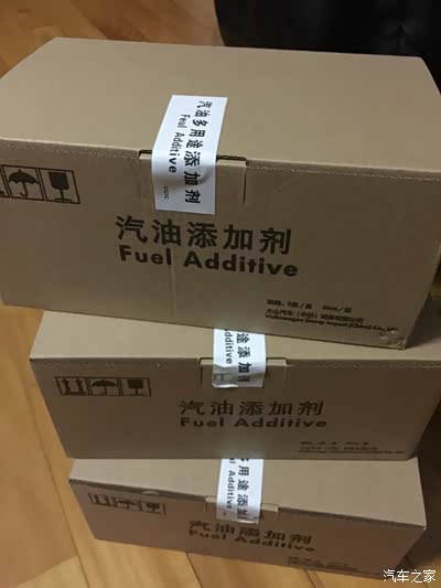

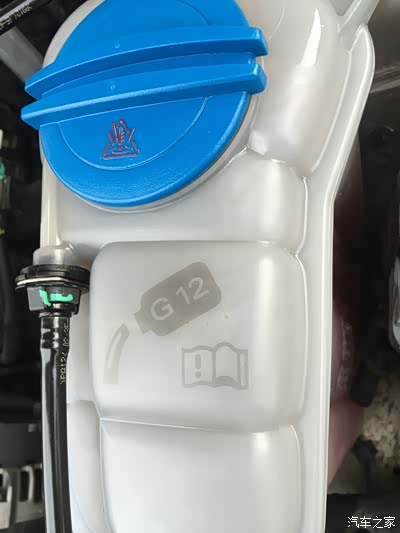

然后我坚持了1500公里用一瓶G17.一下子买了三箱。这玩意目前我只敢尝试原厂。添加剂的品种太多。值得研究。![]()

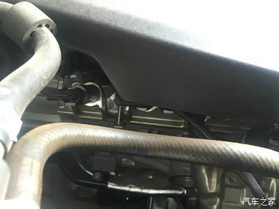

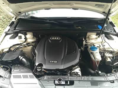

发动机气门室盖渗油。这个目前是通病。基本都会有。但是问题不大。4S的熟人跟我说了不影响安全。我也就无视了。如果你要深究。其实很多车的机舱打开都会有油渍。![]()

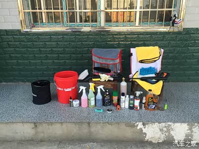

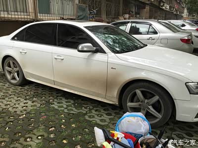

趁着会老家的一次机会 把一次大撸的过程分享给大家。入坑不深。还在学习中。

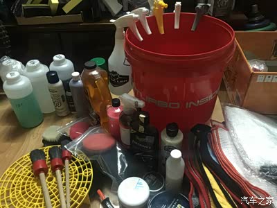

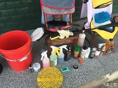

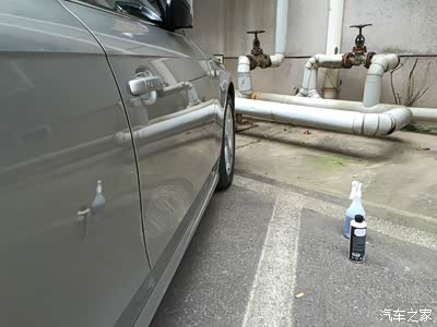

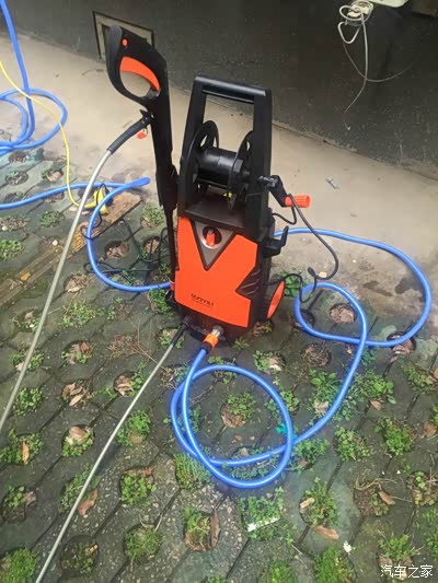

下面是我用到的工具和材料。

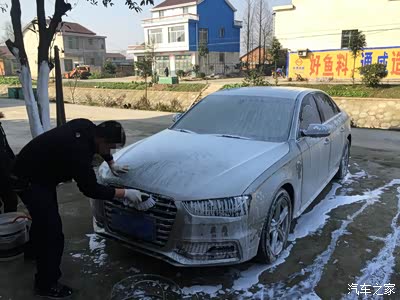

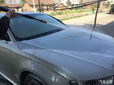

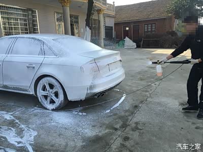

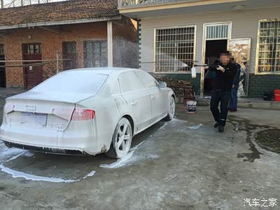

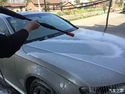

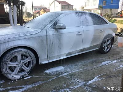

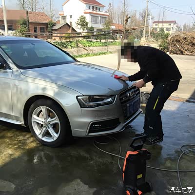

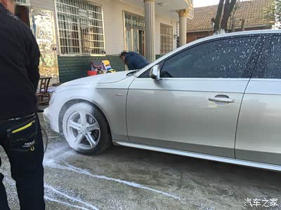

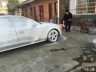

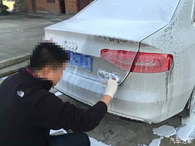

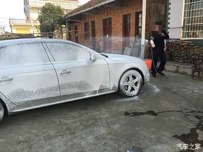

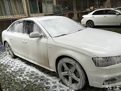

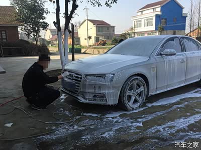

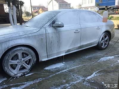

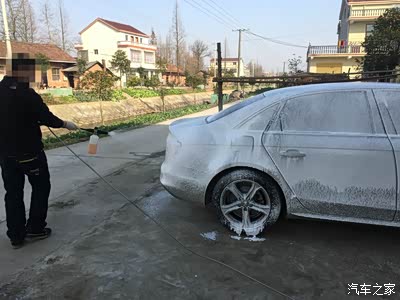

我介绍一下我洗车的基本流程:PA预洗》》》细节刷清理所有边缝》》》两桶水洗车》》》铁粉 柏油》》》黏土》》》收水》》》封体》》》蜡

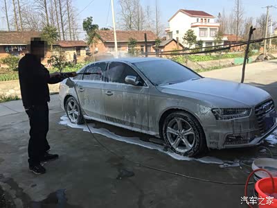

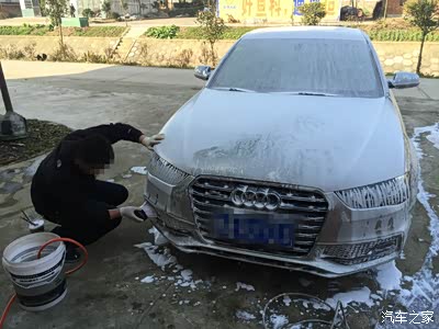

第一步PA全车

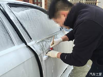

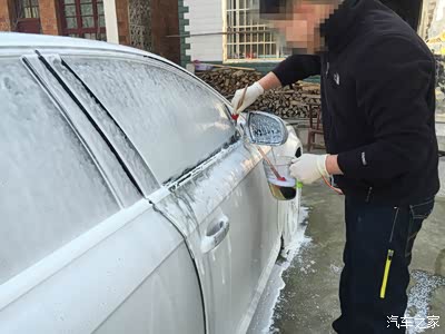

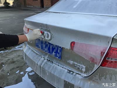

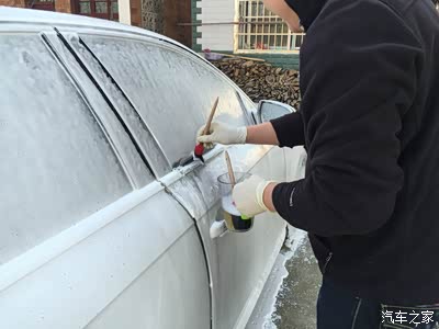

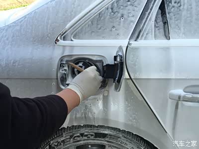

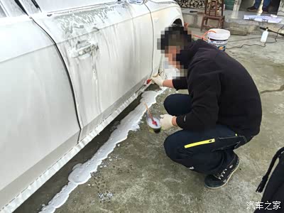

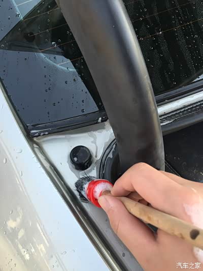

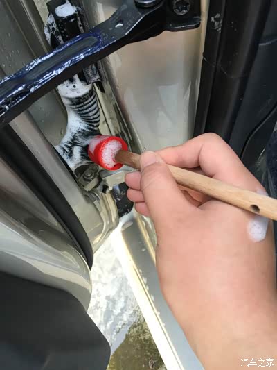

第二步 所有的细节。

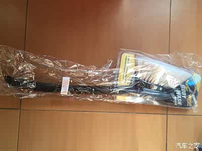

这大白刷刷蜂窝中网真心好用。其实也可以用来刷漆面。因为刷毛真心够软的。不会产生划痕。但是本人用洗车手套习惯了。给刷子特写吧。

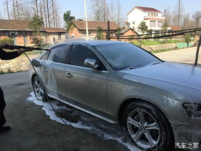

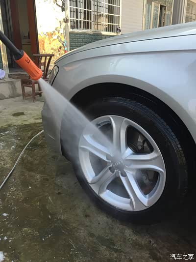

接着冲水

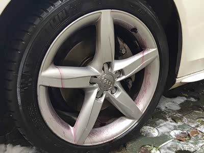

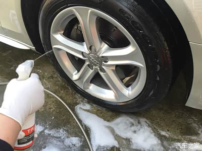

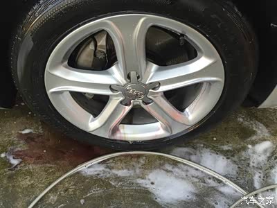

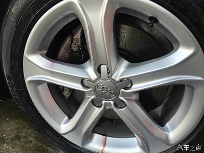

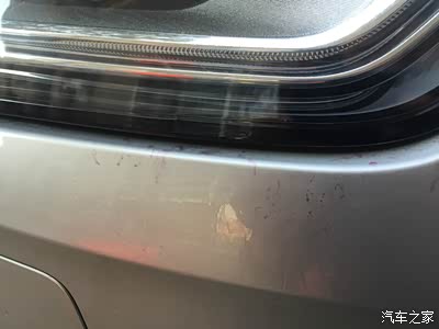

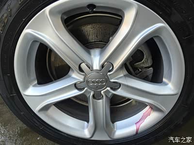

然后全车的铁粉 和柏油去除,一瓶卡普喷喷喷
红色是铁粉剂与铁粉的反应色。铁粉无处不在。你的车上小黄点啊 小黑点啊都有可能是铁粉。我的铁粉真的算很少的。车身上只有2处微微的红色。可能是我平常打蜡的原因
冲干净!

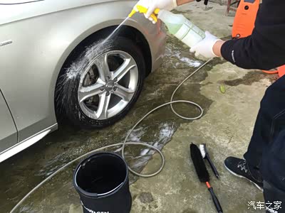

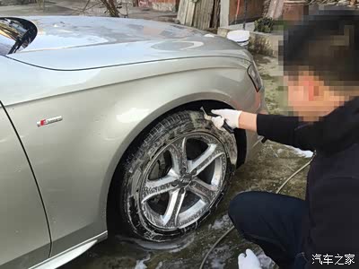

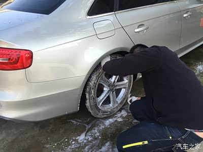

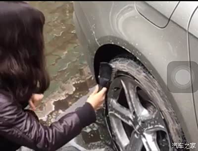

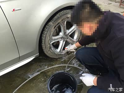

接着轮毂,APC喷上去。各种刷子上

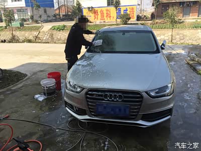

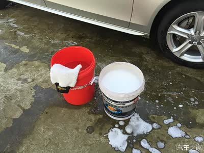

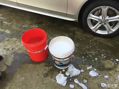

接着我选择了2通水洗车。至于为什么两桶水可以百度一下两桶水洗车法。

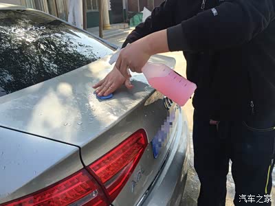

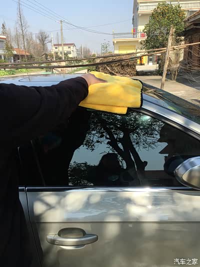

接着就是收水擦干了。

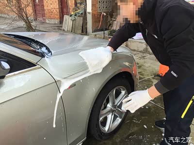

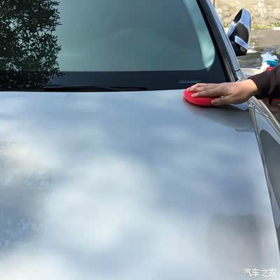

然后我用了品尼高的黑标封体
固话一小时。真的很方便。效果基本就是封体的顶级.随后我叠了DODO的轻梦幻

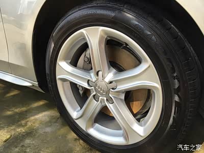

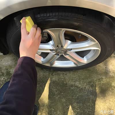

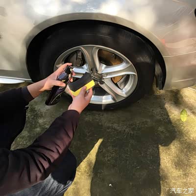

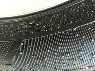

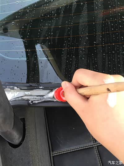

还有轮胎的上光

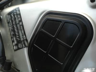

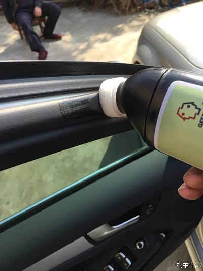

胶条的养护

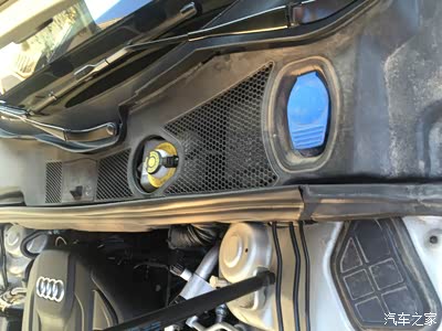

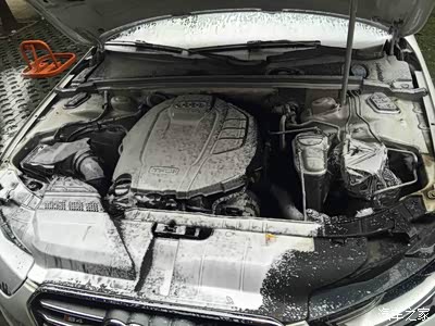

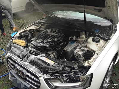

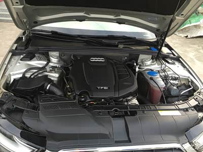

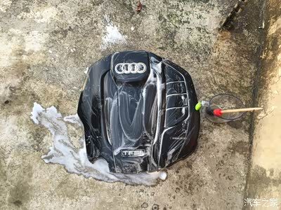

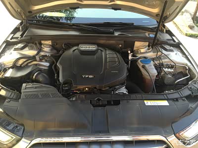

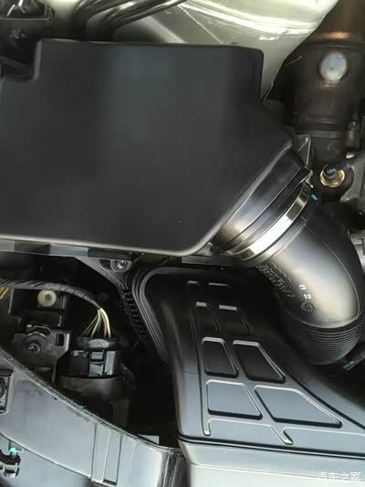

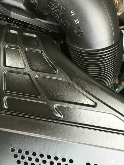

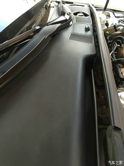

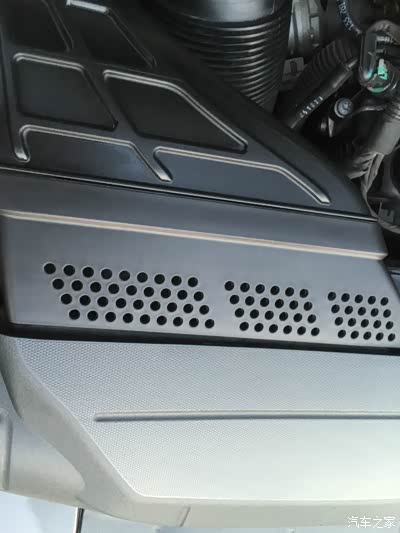

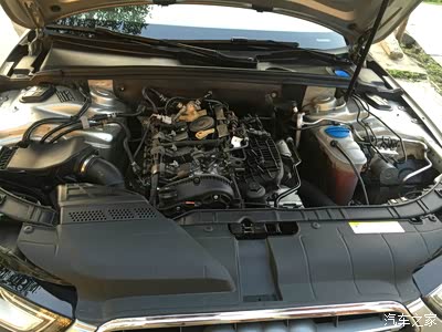

顺便发动机也清理掉
上PERL

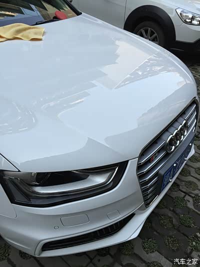

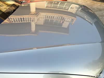

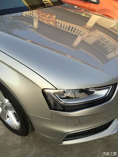

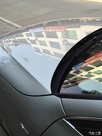

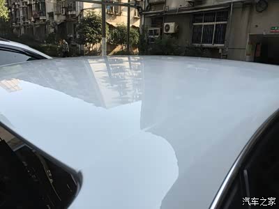

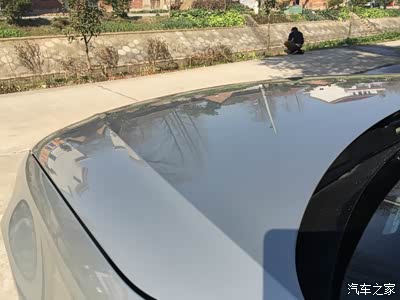

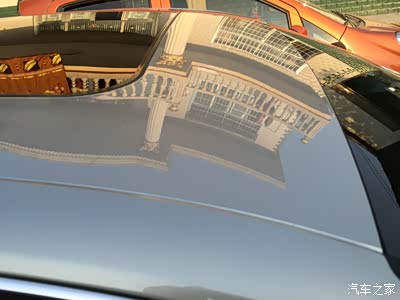

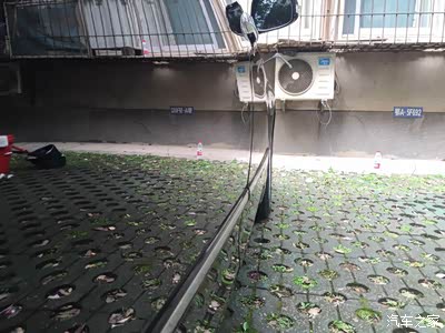

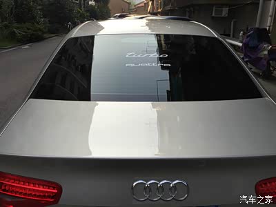

下面的是效果图

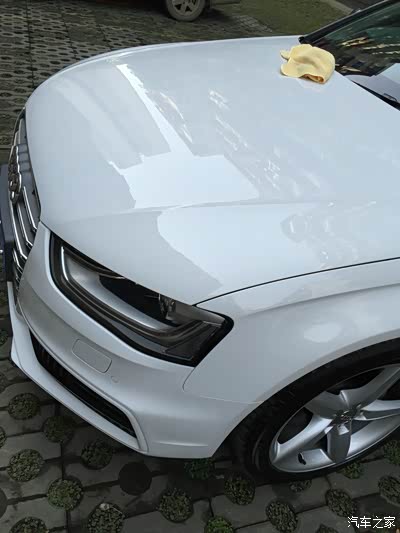

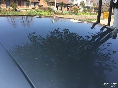

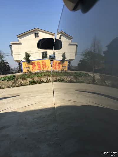

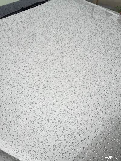

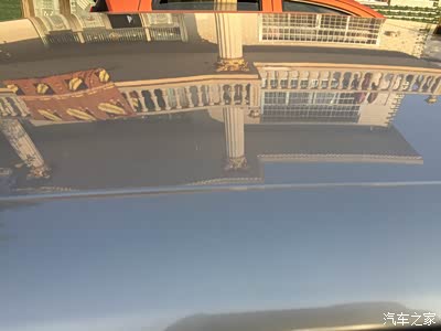

漆面的效果

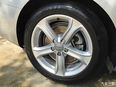

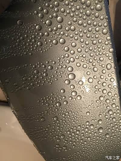

轮子的效果

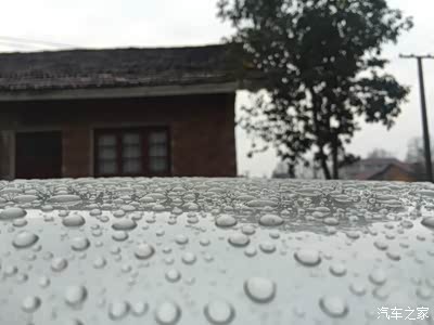

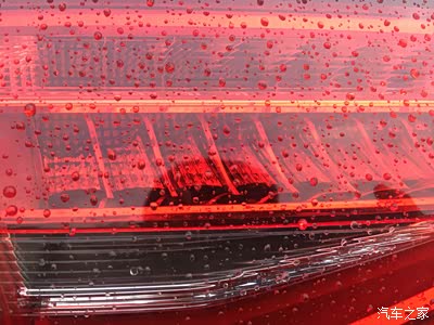

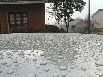

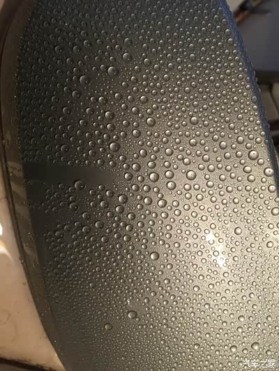

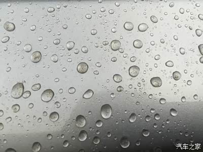

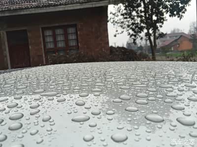

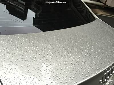

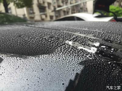

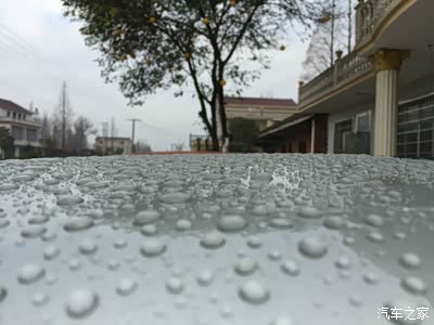

一场雨后
dodo的引水线真的很清晰啊。
这张可以看出。打蜡后灰尘被水珠包裹流下。这可能就是所谓的自洁功能吧。

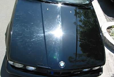

看到这里很多人会说洗车外面洗洗不就好了吗,当你看到路边老的小的不管三七二十一把一块脏的发黑的海绵从头洗到尾。洗完之后车上看起来很干净 其实真的干净吗?对着阳光看到很多太阳纹,你知道是怎么来的吗?其实就是洗车洗出来的,来一张图作为参考
左边显现的就是明显的太阳纹,这里不是说只有太阳照才看得出来。所有强光照射都能看出来,我想路上基本上每台车都会有吧。右边是经过抛光处理的漆面 没有任何的纹路。这里就有人说了。那我就去抛光吧。且不谈你选择的抛光师傅技术如何,不谈他会不会抛穿你的漆面,会不会产生眩光纹,会不会干掉你一大半的清漆层,总之只要是日常用车就会有太阳纹 ,原厂车漆抛光就会泡坏表面结构,然后就是一抛就软。没错。车漆会在抛光后变软,你的车就会有更多遭受划痕的机会。既然不能避免,那该怎么做。我想的话 一个是选择科学的洗车工具 比如手套,千万别用海绵,还有两桶水洗车法。这都是能有效减少划痕产生概率的。对已有的划痕。我建议使用盖纹产品进行遮盖足以。
很多朋友问到我用的产品和工具。我给个列表吧。链接我就不发了。
工具类:
亿力洗车机。有钱可以上凯驰
台州PA壶
AUTOFOX细节刷
美国tuf shine tire brush轮胎刷
新格轮毂刷,有钱可以直接上EZ DETAIL。
国产洗车桶 配砂石滤网

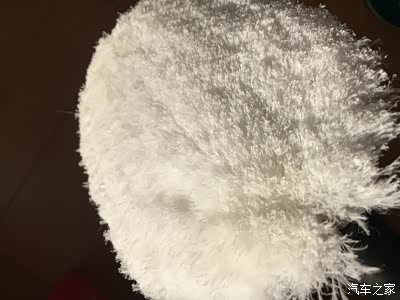

UFO蜡棉。
国产轮胎海绵
美光洗车手套。有钱可以上ADMAS的手套。完全不是一个量级
毛巾 AUTOFOX和华夫格毛巾
养护产品:
洗车液美光金装
美光D101 APC清洁剂
卡普铁粉剂 也可以用KYH铁粉
龟牌柏油。原来用过美光的。美光的更温和 但是反应没国产货快
黏土也就是俗称的洗车泥,品尼高
黏土润滑剂 美国 DETAILERS 五合一
漆面清洁剂乳 德国S100
封体 品尼高 黑标 钻石
蜡 英国 dodo juice 轻梦幻
轮胎上光 美光G7516

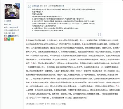

我下面挑选了2个朋友的问题,在我看来他们都是认真的。所以我更愿意跟这样的朋友交流。
他们的问题还是很具有代表性的。所以跟大家一个参考。注意是参考。。我毕竟不是权威。。![]()

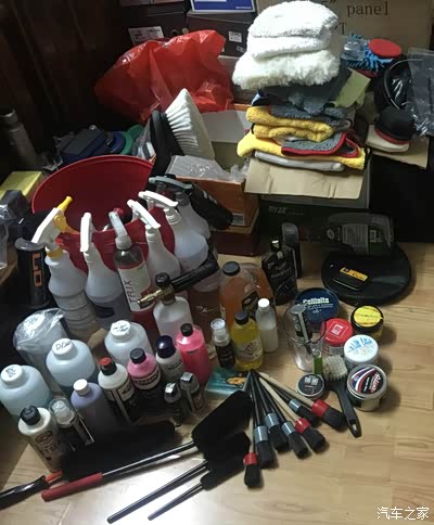

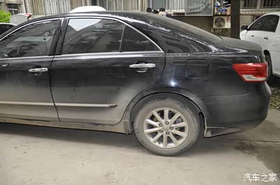

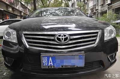

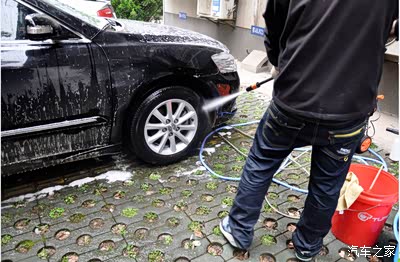

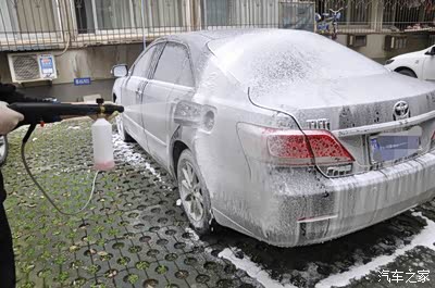

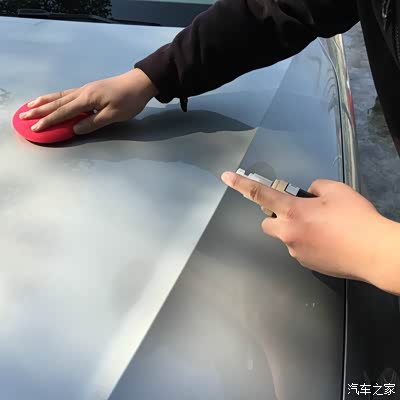

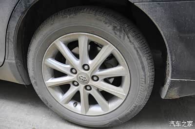

身边的好朋友看了我的贴激动了。。从来不知道我玩这个。非要找到我帮他撸那台已经开了6年6万公里从来在路边暴力洗车,从来没有任何护理的凯美瑞。拿到实车的时候我是崩溃的。6年的年代感 可能你放在路上不觉得。但绝对经不起1米范围之内去观察。树胶、柏油 各种污染物遍布全车。毕竟是6年车了。所以在清洁方面下了很大的功夫。前后弄费了我两块粘土 但是我依然没有选择让他去抛光。唯一的几条划痕已经露了底漆,不得不重新做漆的节奏。而大部分的都是太阳纹。可以选择合适的盖纹产品去处理。下面发一些小片段。
一样首先要SHOW自己用到的设备和材料
再看看这台车吧。。说实话 细节照没功夫照。反正就是不能看 不能摸。摸起来像80岁老人的手。完全没有任何的顺滑度可言了。
中间的过程原谅我没太多精力去照。因为撸这样一台车 一天的时间都很紧。

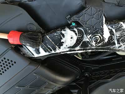

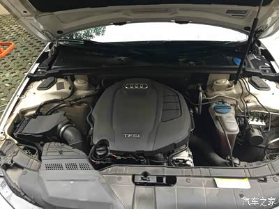

趁着封体固话的时间 ,把旁边朋友的一辆个运机舱清理的一遍。你会看到有些在白色漆面上的污渍没清除掉,因为我感觉是一层喷上去的胶或者蜡。应该是出厂就有的。反正去特意处理。如果是想弄掉还是可以。无非多下点功夫。

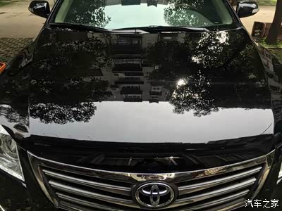

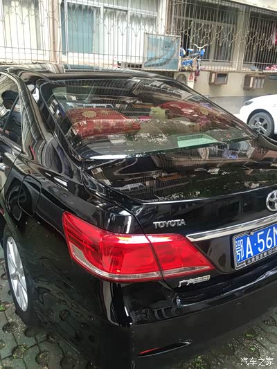

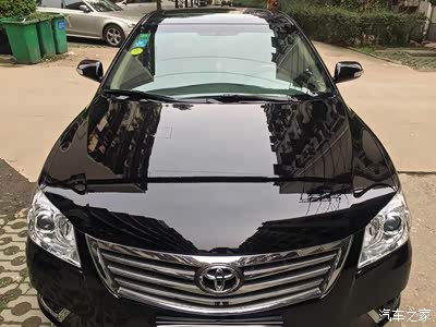

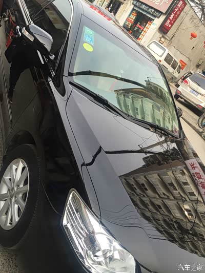

好了 来看凯美瑞的成品图。
终于能看并且能摸了。走在路上黑色车漆强烈的反射,一台经典凯美瑞重新年轻的一把。

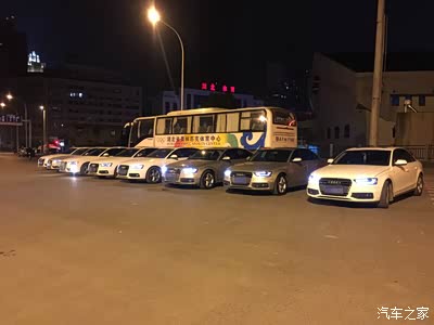

最后的最后发一张武汉这边个运的车友聚会照片吧。人不多。但好在大家都喜欢个运。有说不完的话![]()
武汉这边的个运的朋友又想加入我们的 可以私信联系我。
