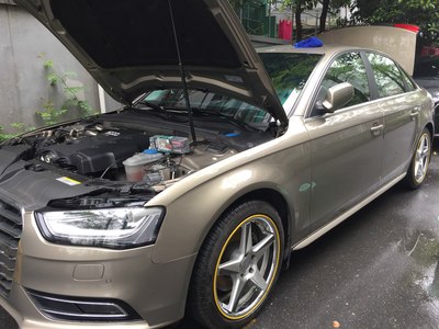

打开机舱盖
打开发动机上盖发动机冷却液旁边就是节气门。
