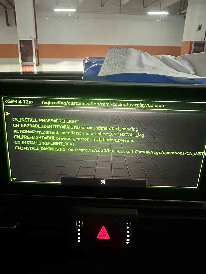

某音上下了个刷机包,刷成功了,但是不完美,想重新换一个刷,不知怎么搞的,现在新的无法 install,图一报错,问了豆包是系统有残留 被挂起了,start 也不行,恢复也恢复不了了(换刷机包时直接把 sd 卡格式化了。。。),求助,现在怎么办。。。

下载无水印那个包,update tools,重新装一下再卸载,

你的车机固件版本号是多少?
