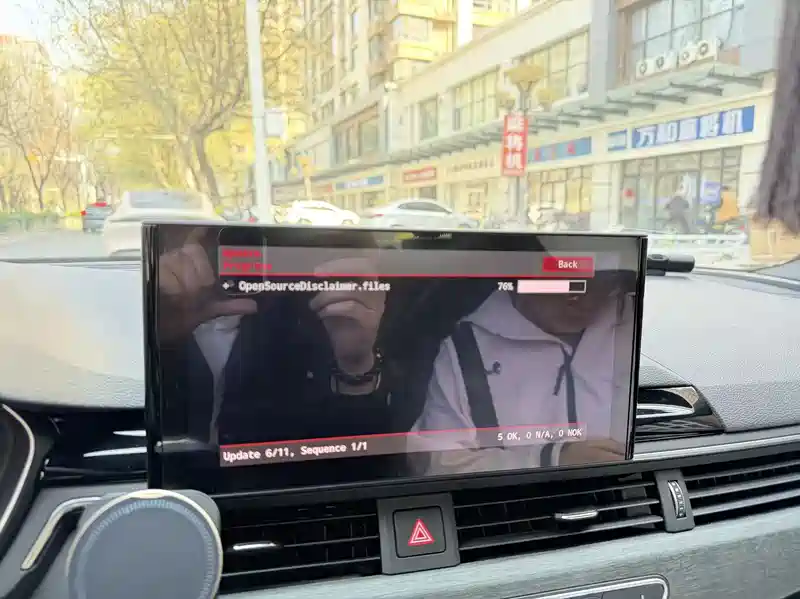

U盘插入空调面板下的USB接口,车机自动进入工程模式开始升级,全程不操作、不拔U盘、不熄火,等20分钟左右完成后提示拔掉U盘重启即完成;

4、我的是安装了11个文件,升级过程会自动重启几次,仪表屏也会黑屏,别担心,都完成后就正常了;
升级过程,可以看到安装文件的进度
