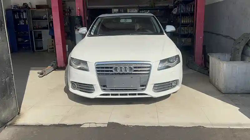

迎着朝阳,这位在网络平台上和我神交已久的兄弟,把这台极品奥迪A4L开了过来,准备大搞!
这是实表公里数和车辆铭牌,说实话,这台款奥迪A4L还是承载了我的很多青春记忆,因为这款车是主力车型的时候,我还在4S店挥洒汗水……哦,不对,是挥洒青春。而如今,我都快立秋了!

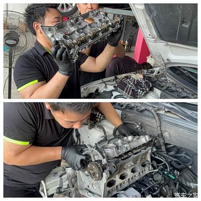

拆掉涡轮增压拿下气缸盖……车主就在边上,看着也是直摇头,没办法,这种情况,谁见了都头疼。
此时此刻我比较担心的倒不是发动机的问题,而是涡轮增压器。因为涡轮也是有油道和水道的,这么多油泥,涡轮估计也被糊死了,这车涡轮可不便宜呀。

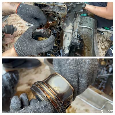

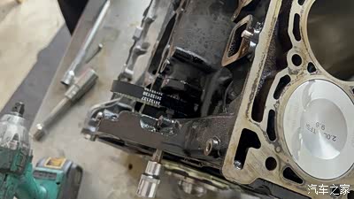

挨个捅出活塞,这活塞裙部已经磨损殆尽,没有了石墨层的活塞,极易拉伤气缸壁。
接着捅出另一个,情况也差不多,这种活塞是必须换掉的。我知道,有些地方修车,为了低价引流,只换活塞环不换活塞。表面上价格便宜了,车主占了便宜,实则品质下作,以后有你哭的。

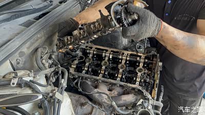

接下来由我本人来表演检查气门导管间隙!很多人认为,烧机油就是活塞和活塞环的事情,其实这是片面的。气门和气门导管配合间隙以及气门油封的老化,也会导致严重的烧机油。
经过检查,气门导管间隙非常松旷,气门油封就不必多说了,长期浸泡在假机油里,早就硬邦邦的跟塑料似的,彻底废了!

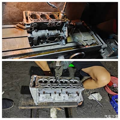

阿波师傅笑眯眯的出现在我店门口,毕竟生意来了,就等于钱来了!刀了!到了!韩大爷来了,钱到了!什么是刀了?哈哈,US刀了!
更换气门导管和研磨抛光气缸是阿波师傅的事情,幸运的是气缸没有拉伤很严重,抛光就可以解决问题,这让我不由得松了一口气。

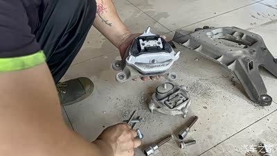

两个发动机支架垫已经被压扁、压塌甚至开裂,就问你要不要换?答案是显而易见的,必须换!

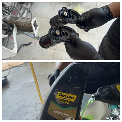

先前看到,变速箱油比机油都脏,好在车主说,眼下开着感觉变速箱没啥问题,那就直接换油换滤芯呗!这款变速箱的滤芯可以单独掏出来换,设计的还是比较人性化的。
加注6升变速箱油,用的是德联的变速箱油,主要还是预算问题,原厂的油死贵死贵的,平替版本用着绝对没毛病。

搞了发动机支架垫,变速箱支架垫也一起换掉,毕竟这玩意也是会压扁的,不换彻底,车子不稳呐!

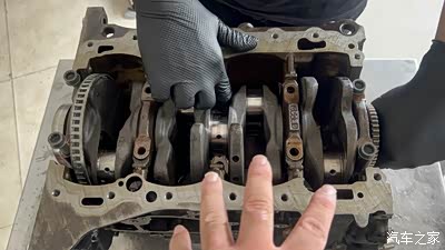

开始大修之前,先炫耀一下原厂装备,分别是机油喷嘴、大瓦、止推片!都是原厂件,我们修车不搞低价引流,切实把品质做好才是最重要的。

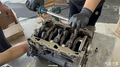

曲轴自然是不换了,但是大瓦螺丝,头尾两道要换新的,为什么?因为容易断,厂家设计问题,我一个修理工表示不背锅,我能做的,就是大修的时候给你换原厂全新的大瓦螺丝。
按照60牛米加90度的力矩和角度拧紧大瓦螺丝,严格按照维修手册来!

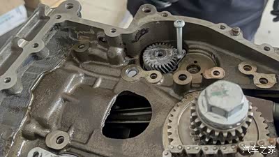

平衡轴洗得我们连眼泪都洗出来了,这玩意不敢拿去超声波里面震,这么厚的油泥自己一点一点刷,欲哭无泪啊。刷干净之后把滤网换掉,然后放冰箱里冻着。
冷冻之后,加上机油的润滑,就可以轻松插入。装平衡轴绝对不能硬砸进去,不然可能会破坏轴与孔的配合。

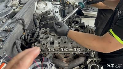

气门室盖螺丝按15牛米的力矩挨个拧紧,别问我为什么知道是15牛米,几百台的试验,绝对没毛病。

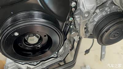

曲轴皮带盘内侧和油封配合的地方,抹了一道很深的沟槽,怕漏油怎么办,只能换皮带盘。
直接找了一个科帝克的皮带盘,这款车的皮带盘就是科帝克配套生产的,我这里修车,核心部件肯定给你用最靠谱的,这个钱不能省,省了就会有麻烦。

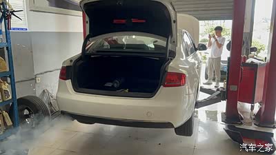

顺利启动车辆,排气管冒出一股蓝烟,爽!
发动机边上也开始冒烟,这是清洗剂残留在外面,等发动机温度升高之后蒸发上来的。
