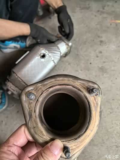

拆头段师傅拆了很久,最终从机舱取出,要松水管螺丝,拆空气滤。原车头段就收藏了,等要年检再出山。
10万公里了还没有堵,非常不错,平时加汽油添加剂还是有效果
两个头段接班
新的三元催化,出气端,探头位,头段500钼,适合低调人,
头段前端入气面,三元四周全焊,有的品牌没有全焊,有脱落风险,长期出口品牌品质还是不错
拆下的中冷和涡轮管,收藏,待启用
头段上车,希望对要换头段的车友于帮助,少走弯路
