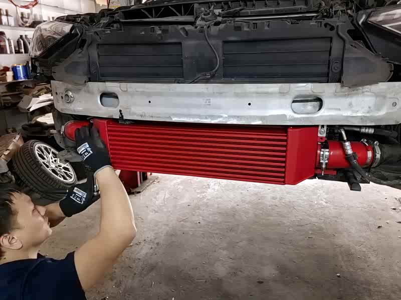

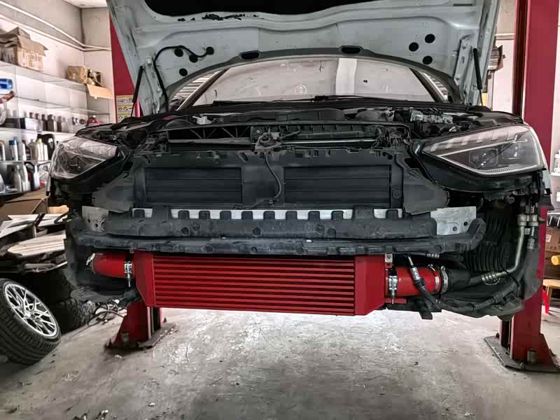

最近安装了彩虹模块,能够显示机油温度,没有安装前只有指针,没有具体度数。
天气变热,加上刷了一阶,正常行驶油温在105度左右,认为有问题。
咨询了一下,要降低机油温度就要,安装机油冷却加中冷效果会好。

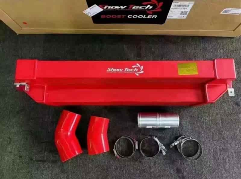

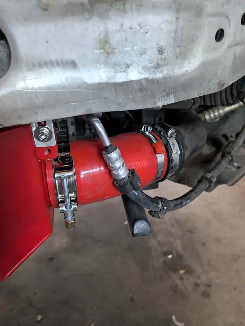

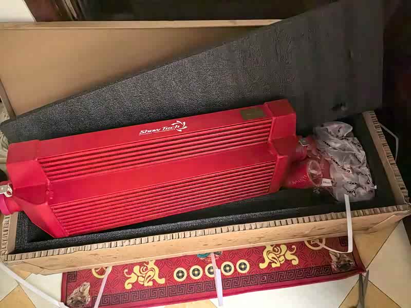

机油冷却,担心改的比较麻烦,所以就换了SNOWTECH 加大中冷和VP紫色冷却液。
更换冷却液试车的时候才知道,100度以上是正常的,原厂设计机油温度就在90-120度之间。
若经常地板油,中冷可以改善暴震和退火问题。
给之后打算改的车友,一些借鉴,刷一阶可以不用改中冷,油温正常,刷二阶需要改中冷和头段。
