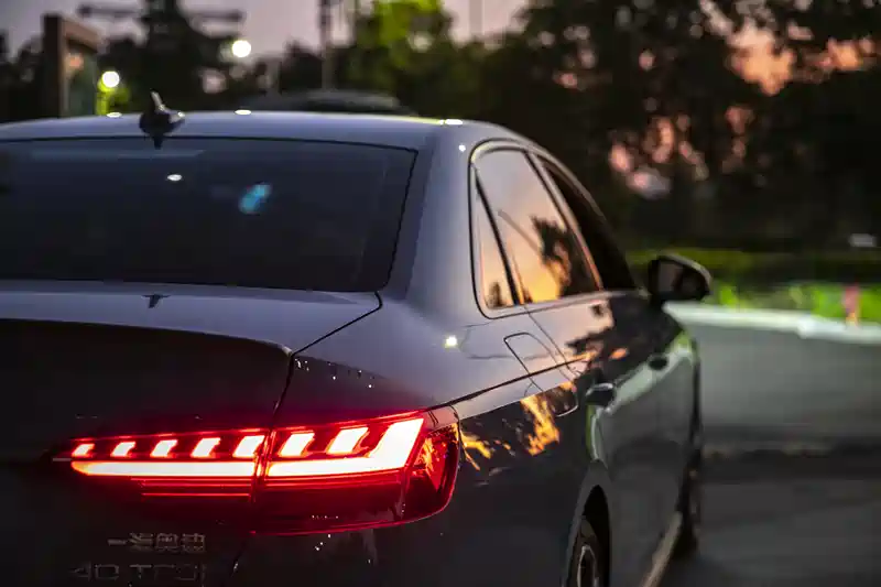

来点老图~还是一样热爱这辆车
是汽车之家的问题嘛?我感觉压缩了图片
为了拍照特意洗了一下车
