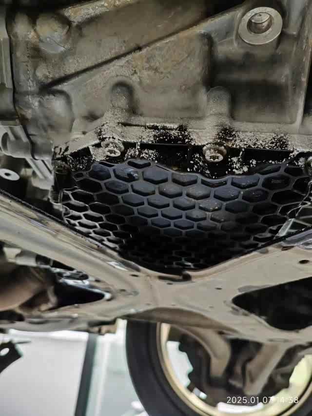

44999公里,今天五保了,更换机油机滤常规保养+自行更换了空气滤芯……马上三年过质保期,4s让做了个质保检查,说变速箱油底壳有渗漏,打粉处理了说30天后去检查更换密封圈什么的。无语!有一样情况的车友吗?

这个情况换密封圈之后再看看还渗漏么,如果还漏可能就要换油底壳了,最好质保期内处理完

那这种情况应该就是油底壳的密封圈橡胶老化了。这种情况要么就是这种密封圈的质量不好,要么就是你平时用车环境比较恶劣啊,超高温啊或者低温寒冷天气贴在外面,这种老化就比较快。

这种情况更换密封圈就完美解决了,不是啥大问题,不要慌,在质保期之前发现的问题,出了质保也没事

这个很常见,现在都是塑料油底壳,几年过后很多车都这样,其实就是减配造成的!
