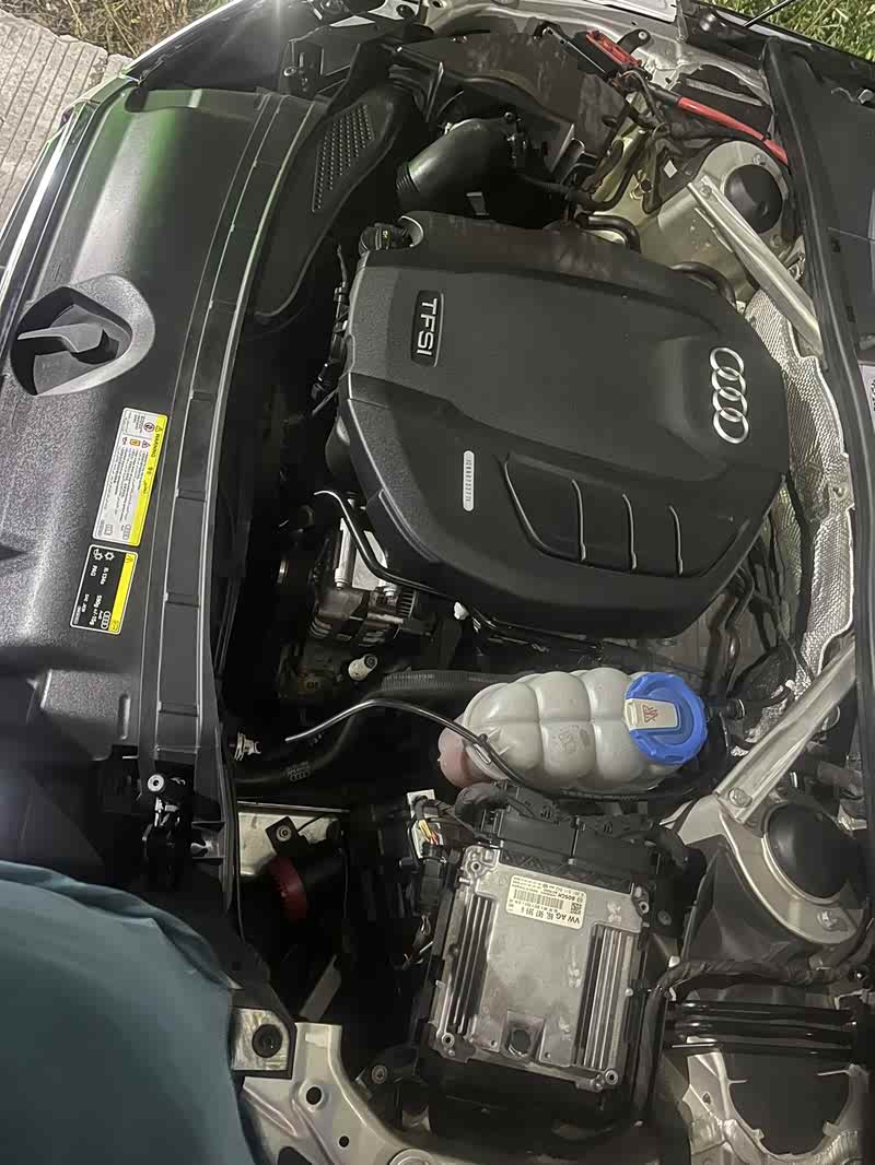

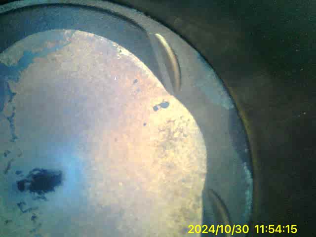

车子从17年到现在开下来总体还是不错的平时开的也比较爱惜,开了十万公里没什么大毛病,就换过一个水泵,副水壶上的一根小水管,一个空调翻板电机,一个后面的喇叭(能解决共振轰头问题)其他的就机油(美孚一号0/40)变速箱油防冻液(固力顺G40)刹车片这些都是正常保养,最近又发现了一个问题跑高速刹车抖,估计是前轮刹车盘失圆了,准备换两个刹车盘,还有个问题估计搞不好了,就是车子刚发动起来会抖一下,原因是这个车有两套喷油系统,一个缸内直喷一个进气支管喷油,在转换喷油方式的那一瞬间会抖一下,目前没有好的解决办法,前段时间去检查了一下缸内积碳情况,用内窥镜看去基本没什么积碳,车子从买回来加的都是中石油中石化95的油,坚持两万公里一瓶燃油宝(燃油宝不是加油站的)
