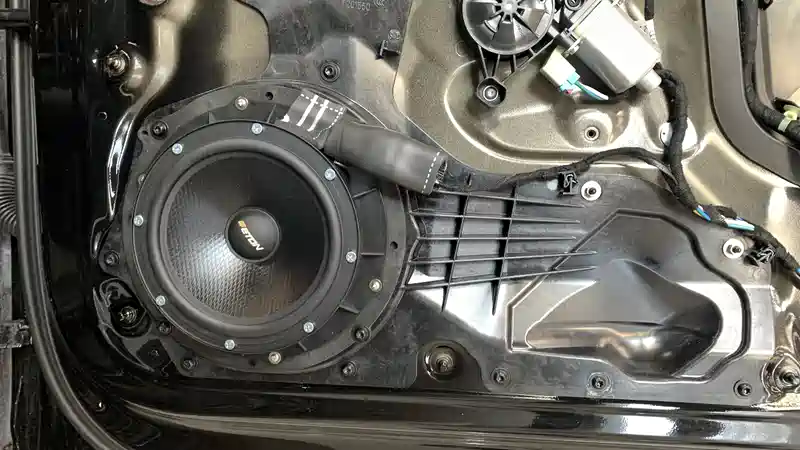

车门无损替换
前门本来是个8寸的支架,尺寸是6.5寸的喇叭
接头可以无损对插的
车门没有做隔音,感觉没必要
这个是另外一个门,两个车门中低音都是用的6.5寸后装喇叭
喇叭安装细节,支架细节
