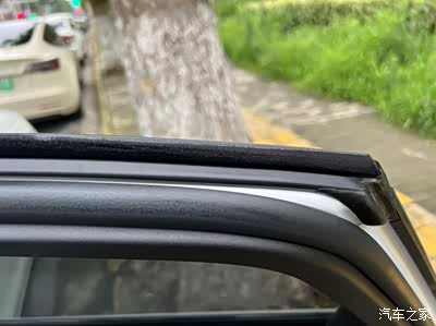

晚上搜索一下植绒胶布,买3M的植绒胶布1cm宽0.8mm
车门最外侧的胶条上边整个贴起来
看细节图前门最外侧的胶条,沿着胶条上边开始贴就行了。
后门位置同上,也是沿着胶条最上边开始从左至右全部贴好
这张可以看出植绒吗?基本上很完美不会变丑
