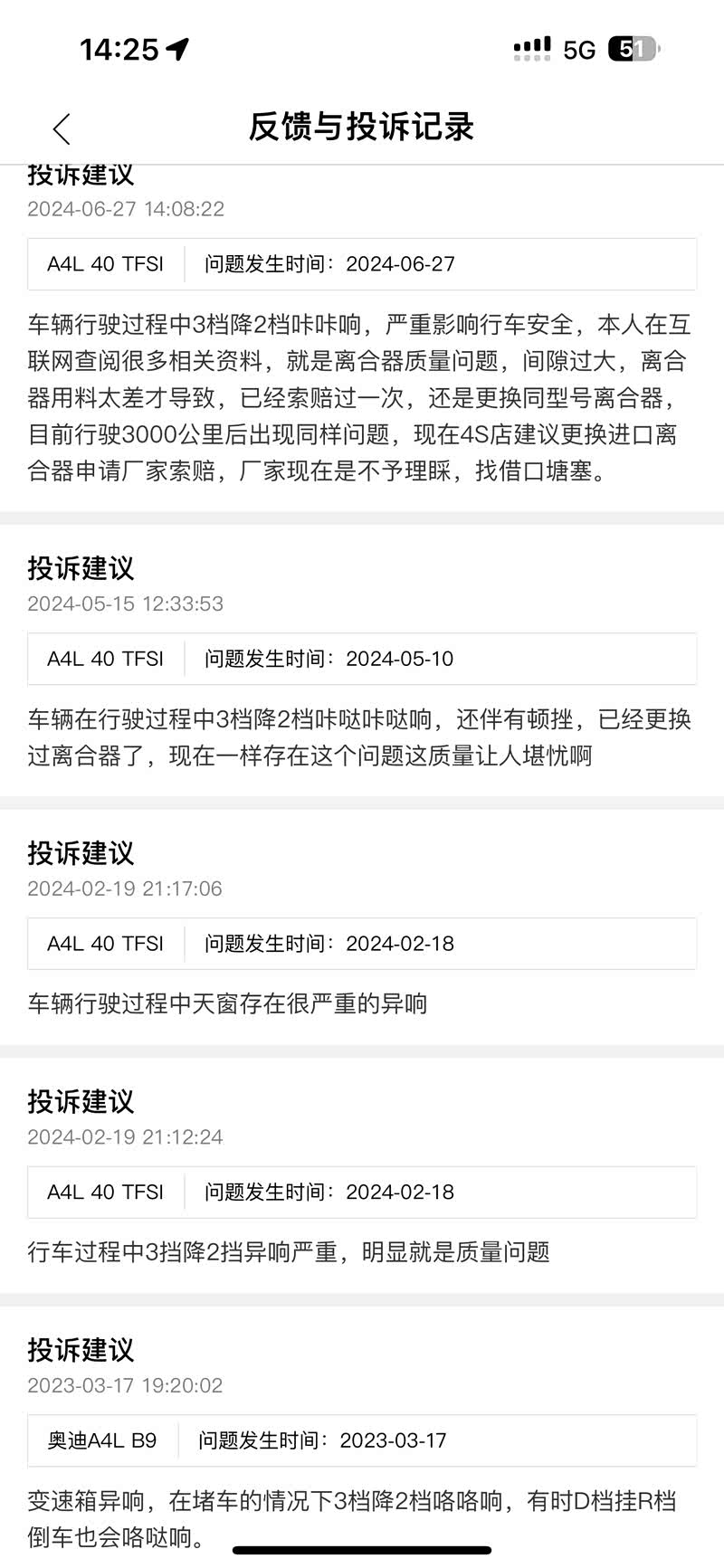

买奥迪A4L要三思而后行啊,问题多多,厂里踢皮球啊!

这个问题其实就是情况跑售后解决,然后找到售后总监和卖你车子的销售经理来,三方一起坐下来,写出一个合理的方案再次处理,还是白纸黑字更能保证自己的权益,因为我以前卖奥迪我的客户使用这个方法解决了很多次事件,如果一个问题在近期内超过3次,直接厂家投诉,在者就是拿到车子让售后师傅跟你一起出去跑个几公里,确实挂挡没有顿挫感在拿车,希望对你有帮助

          你这个问题可以找厂家和4s店一起解决 我了解的是厂家应该是有一个流程的 别上火 肯定能解决的

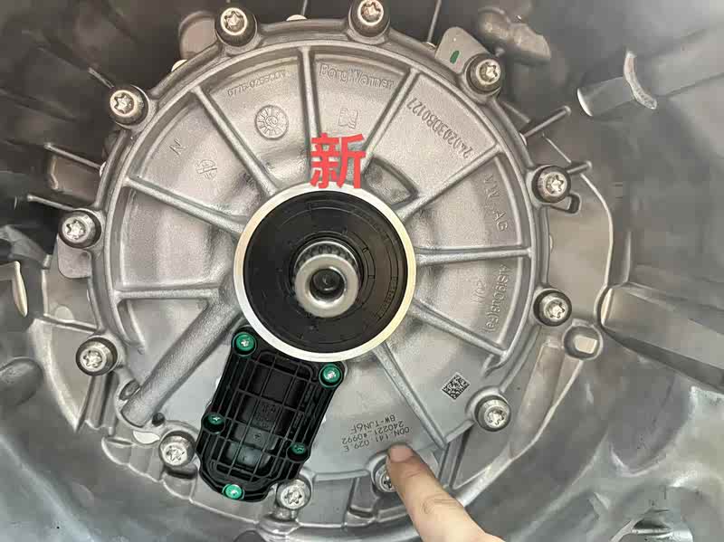

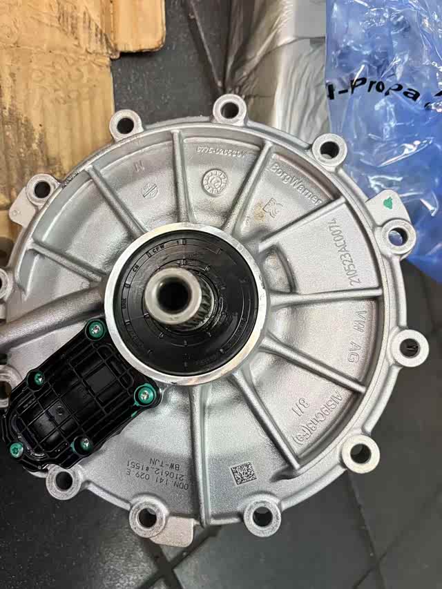

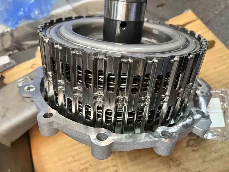

          我的22款 当年是4升5异响,换了进口离合器之后没有再响过,目前55000公里。至于3降2顿挫,我已经不关心了,对我来说没啥影响。

          22款40豪华,7k公里左右的时候4升5就有异响了,我一直没管,今年12月就出保了,我刚去4S店里换离合,说现在只能订到国产离合,看来问题是解不了了……

          我的22款,现在6W公里了,也出现4升5异响了,估计也只有索赔了,但是听说现在索赔国产离合器,估计换了也解决不了过根本问题,只有想办法索赔进口的才行了,糟心啊
