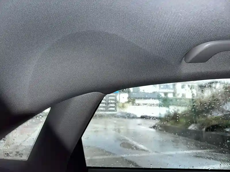

B9A4L,C柱位置漏水,有车有知道怎么解决嘛
嬉皮笑脸2333 楼主 关禁闭 已屏蔽
19款

换天窗排水管,通病,换了就好了

排水管堵了

找专修厂,立刻更换排水管接头,另外,前后的天窗排水管都要检查,排除排水管堵塞。如果没有专修厂,就只能是4S。要拆卸顶棚,注意施工环节,不要搞出折痕。

通病,去4S店维修吧,天窗排水管接口处裂了,德国品质

通病,水管接头裂了

某宝几十块买个专用接头,自己动手搞定

看我发布的帖子,有介绍,我也中过枪,花了几百块修好了

排水接头脱落,A柱发来,把管子打胶重新连接

天窗接头碎了,弄个粗点的软管套上抱箍锁死,接头做好密封。一次搞定
