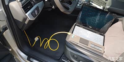

准备开搞啊
开盖准备开整
连上了

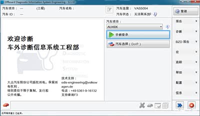

工程软件12.2

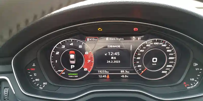

正好前天,天气由雨转晴,遂打开机盖,连上电脑,一顿操作,成功解锁S4布局,而且暂时没出现什么其他故障,carplay,定速巡航,双导航等一切正常。刷完后,你的长期,短期油耗,时钟会清零,不过时钟一会就会自动校准回来,不必担心。

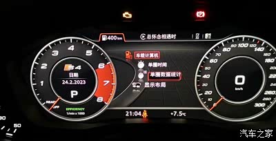

最棒的是,运动布局和经典布局可以任意切换,想用哪套仪表,看心情就好。
刷完重启,运动表盘登场

总结整个过程,其实最容易出问题的是软件的安装,除了按照视频教程的步骤做,还需要电脑具备java运行环境。我用一台64位W7本子,第一遍安装完,软件运行总是报错,说丢失文件。没有办法,全部卸载,重新安装一遍,就正常了。连车刷写,一步步按照兰夜老师的帖子走,就没问题,熟练的话,五分钟不用,我第一次搞,小心翼翼,弄了十五分钟吧,重启后运动布局马上就跳出来了,开心 ~!!

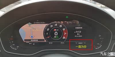

小问题:
开了两天,有几个小问题,一是右半边屏幕的一直显示时间,没有像有的老铁那样能显示扭矩功率油耗啥的,不知咋调?
二是左下角油温可以显示,但右下角boost一直没反应,是不是读取不到相应的发动机数据?求高手解答
boost 始终没有啥显示
