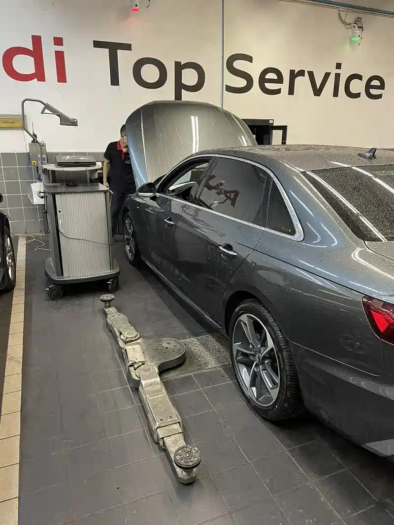

跟抖音网友沟通中得知西安恒信可以升,并且联系到了他们的技术总监,约好了时间,今天上午到店升级。
跟小哥哥沟通得知,很多车刷死都是因为方法不对。这次的升级是官方正规渠道下发的。
大概是升级两次安卓盒子固件,并且每次都需要进入系统等待一次ota。完成后进行车机系统升级,还要用4s的电脑进行一系列的匹配。大概需要5个小时。还在等待中。
等会弄好了我来更新帖子。
顺便说一下,西安六七个4s,只有一个4s说可以刷,但是声明有刷死的风险。

更新之后
回到正题
刷机主要是如下几个步骤
1 刷安卓盒子固件
2 重启后 ota升级一次 版本更新
3刷安卓盒子固件
4 重启后 ota升级一次 版本再次更新(就是那个aed的)
5 u盘刷3620固件
6 电脑匹配一堆东西(这一步最关键,所有刷机的异常都是这一步没弄好倒置包括sos之类的,因为这个不匹配好网络信号就出不来,所以无线cp就不能用了)
大概是这个流程
另外由于我的车4s交车前就给我加装了无钥匙进入,所以最后的匹配环节出了问题,导致有七八个项目没有匹配,把那个拆掉然后重新匹配完成。主要是这个环节浪费了时间,要不然大概四五个小时就能好。
