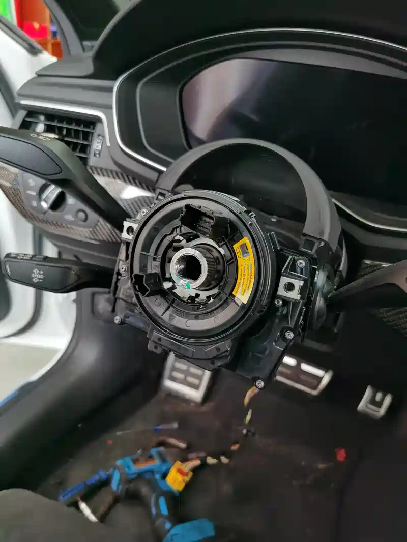

准备拆手柄
手柄已经拆下
方向盘
气囊
拆下的手柄
换下的手柄,带定速巡航,带雨刮感应,,,

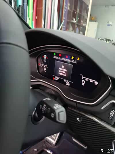

还没有安装上,调试系统中
因为密码不能进入,刚开始用的原车游丝,老板但是没有用新游丝造成,又拆下换新游丝。还不行,还去其它地方借了电脑。
气囊还没有盖上,正在调试
看红标,
