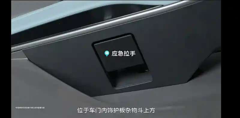

嗯,车子提了,大概有一个多月。然后就发现这个车子的主驾驶后排的门把手不是很灵活。
尤其是刷过车之后,或者下过雨之后,它那个就是。嗯,就很难回味。但是他这个门把手不回位的话,这个车子是无法上锁的。
之前不知道怎么回事,后来去4s店,然后去检查。然后发现就是嗯,门把手确实是不回味。然后4s店给我的是那种专业的润滑油脂,观察一段时间再看看。
然后。国庆节的时候去了一下青岛。然后发现之后也是不回味。嗯,最后回去的时候。安排了4s店,然后进行去索赔,
嗯,然后4s店,然后订货,然后那个订货的话,周期是大概。半个月吧,半个月到货。最迟的话也就一个月。因为这种车型比较特殊。
更换掉的话大概一个多小时。我看了下索赔清单这个门把手好像1380左右。加工时费1600左右。
新的换好后再也不用担心下雨卡门把手了。安全更放心。为红旗售后点赞。
