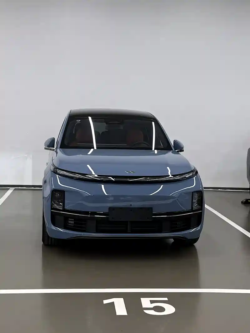

提车时候的样子!也是以一个超级大怨种的价格入手的~
当时理想的产品力以及设计都是没有对手的,不像现在,是个车都在模仿它……也都在超越它……
