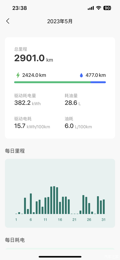

问 L8和L9在充满电后城市道路和高速分别大约可以纯电开多少公里? 删除 推荐精华 置顶 取消置顶 关闭回复 打开回复 推荐编辑 楼主禁言 移动帖子 重置头像 操作记录 追逐2777 0浏览 · 2023-06-07 11:36· 发布于浙江 没电的情况下,油耗又是多少呢?有实际车主给下参考吗? 举报 打开汽车之家 阅读体验更好 相关问题 更多 问新L8的电池品牌 0回答 问关于L8新款的猜测 0回答 问倒车刹车盘弹响 0回答 问理想L8 pro 0回答 问L8 max 郑州 0回答 问理想 0回答 全部回复 只看楼主 Oops117 关禁闭 已屏蔽 理想L8 满电市区200左右,高速100KM的速度基本可以做到1:1,就是170KM左右的纯电,120的话估计130多吧,没有跑全过,油耗市区6.7,高速110-120速度大概是7.9-8.1 2023-06-07 13:36 来自四川 回复 沙发 屏蔽此人 举报 删除 取消删除 禁言 重置头像 共有条对话 > IDIQIE 关禁闭 已屏蔽 汉兰达 170-190纯电上下班正常80-100 2023-06-08 15:20 来自广东 回复 板凳 屏蔽此人 举报 删除 取消删除 禁言 重置头像 共有条对话 > 上海车友1726518 关禁闭 已屏蔽 L8 pro 我一直是纯电优先模式,电降到20%增程器就自动启动了,这可能是你们说的亏电情况。亏电不会影响增程器油耗,这个时候电量就基本不动了,增程器发电多了会给电池充一些,然后马上停掉增程器再把电耗掉,所以基本电量不变。总体能耗比我想象的低。跑过高速 120的情况下 7.2个油上个月的,含一个长途300公里。到现在全部的:燃油表符号蓝色外框,增程器在工作。 2023-06-08 23:47 来自上海 回复 地板 屏蔽此人 举报 删除 取消删除 禁言 重置头像 共有条对话 > 风尘子NO201 关禁闭 已屏蔽 赛那SIENNA 高速燃油优先 时速100-110 油耗7.2左右 纯电这个天市区基本上可以1:1 但是你不可能跑干了电再去充,最多跑到120公里 表显示还剩2-30%左右你就要去找充电了 另外哨兵模式开一天基本上要消耗5%电量 这是个大头!没办法 鱼和熊掌不可兼得 2023-06-10 17:33 来自湖北 回复 屏蔽此人 举报 删除 取消删除 禁言 重置头像 共有条对话 > 酒煮三国 关禁闭 已屏蔽 坐标成都,今天跑了210,8P 2023-06-11 23:43 来自四川 回复 屏蔽此人 举报 删除 取消删除 禁言 重置头像 共有条对话 > 还想在主楼增加内容?点击续写主楼内容 登录 参与更多互动 发表回复 打开App,查看更多评论 首 页 上一页 下一页 末 页 跳 转 取 消 还想在主楼增加内容?点击续写主楼内容 登录 参与更多互动 系统故障 发表回复 图片最多上传9张 微信好友 微信朋友圈 新浪微博 QQ好友 QQ空间 取消 相关推荐 加载中
