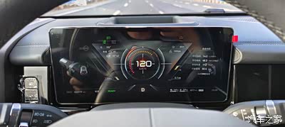

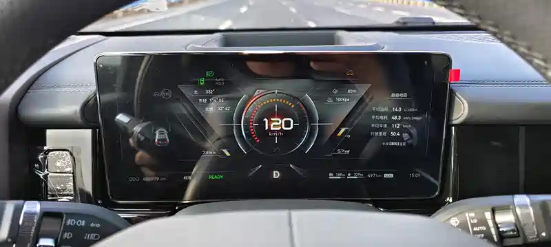

917提回来有10多天了,分享一下自己跑高速的一些体验,我没研究明白到底哪种模式更适合跑高速,下面图片是自己摸索的高速路上用不同模式下的能耗情况,其他功能还没算摸索透彻,欢迎大家多指正,多交流,多分享自己的经验。
上高速时承重显示3.3吨,车上就我自己和一个20寸行李箱。
标准模式+不保电,跑高速的过程中发现他的逻辑是先烧油,维持正常行车不掉电。这种模式下速度120-130km/h左右时表显油耗13.7--14.2L,不开空调,不开暖风,使用座椅按摩和座椅通风。发动机工作时声音可以忽略不计,基本听不到他的响声。此时高速路上噪音排序:胎噪>风噪>发动机声音。
运动模式+不保电,开空调LO+4挡风、座椅按摩、座椅通风。速度同样保持在120-130km/h左右时油和电里程同时减少,电减少的比油速度快些,此时表显油耗大概10--11.6L左右。如果使用保电的话,发动机嗡嗡嗡的声音相对明显,且肉眼可见的速度掉油续航,感觉增加那几公里的电续航而极速耗费燃油不太划算。高速路上噪音排序:胎噪>发动机>风噪。

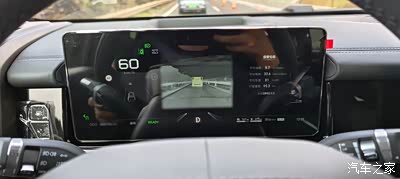

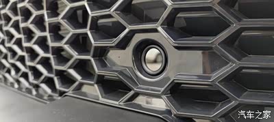

这个夜视仪是个好东西,虽然不常用但挺有意思的一个功能,夜间低速行驶时能辅助行车,提高用车安全。
高速路限速80的修路路段,点开夜视仪的效果。
