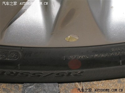

这就是索纳塔八代轮毂。正好有一索纳塔八代的车友,升级19吋轮毂想出售换下来的17吋轮毂,尺寸是:7.0X17—45,中心空67.1,轮胎又是21555R17的,这不正好就是:巧儿爹打巧儿妈,巧儿(急)及了。

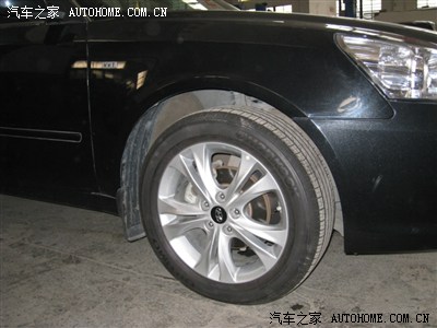

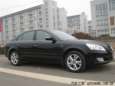

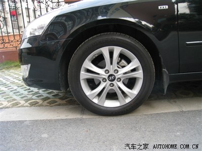

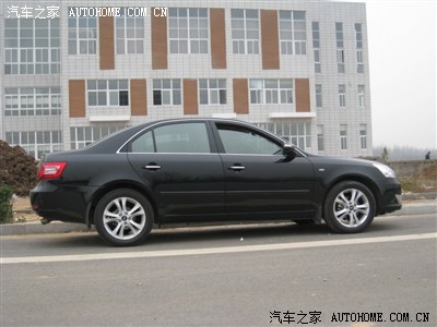

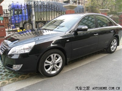

安装完毕
算大脚了吗?
合适
漂亮,舒适,平稳,最主要是开心。

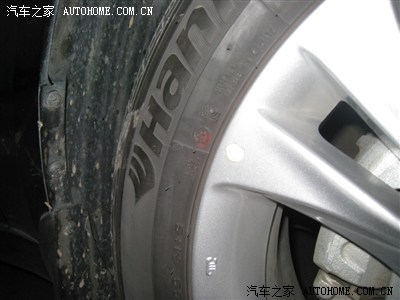

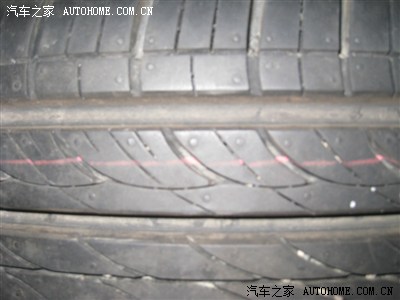

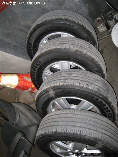

换下的4个原车胎和轮毂。

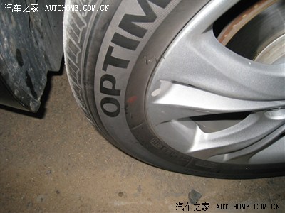

轮毂和轮胎安装的规范
在看看
第4个

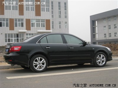

滁州新区,来翔子的全景
最后总结:领翔15吋轮毂升级索纳塔17吋轮毂,完全可行。从尺寸上完全吻合,不需要有任何改动(现在市面上的改装轮毂绝大部分是73.1的中心空,领翔的中心空是67.1,所以必须要加变径圈,好与坏不表,但心中没底。)轮胎外圈尺寸非常接近,行驶误差完全可以忽略不记。前面提到厂家为降低成本,使用的是215.65R15轮胎,轮毂使用的是15吋的,只有6吋宽,造成支撑力下降,行驶时候容易产生晃动,更换17吋轮毂后,支撑力明显得到改善,遇坑洼颠簸路面时,像以前的左摇右晃情况,也没有出现了。车辆转弯变道,侧倾得到明显改观。路感比以前清晰,过减速带感觉避震比以前硬朗,也不松垮了。行驶稳定,油耗未见增加。外观比例更协调,好看了许多。

安装完毕
算大脚了吗?
合适
漂亮,舒适,平稳,最主要是开心。
换下的4个原车胎和轮毂。
轮毂和轮胎安装的规范
在看看
第4个

滁州新区,来翔子的全景
