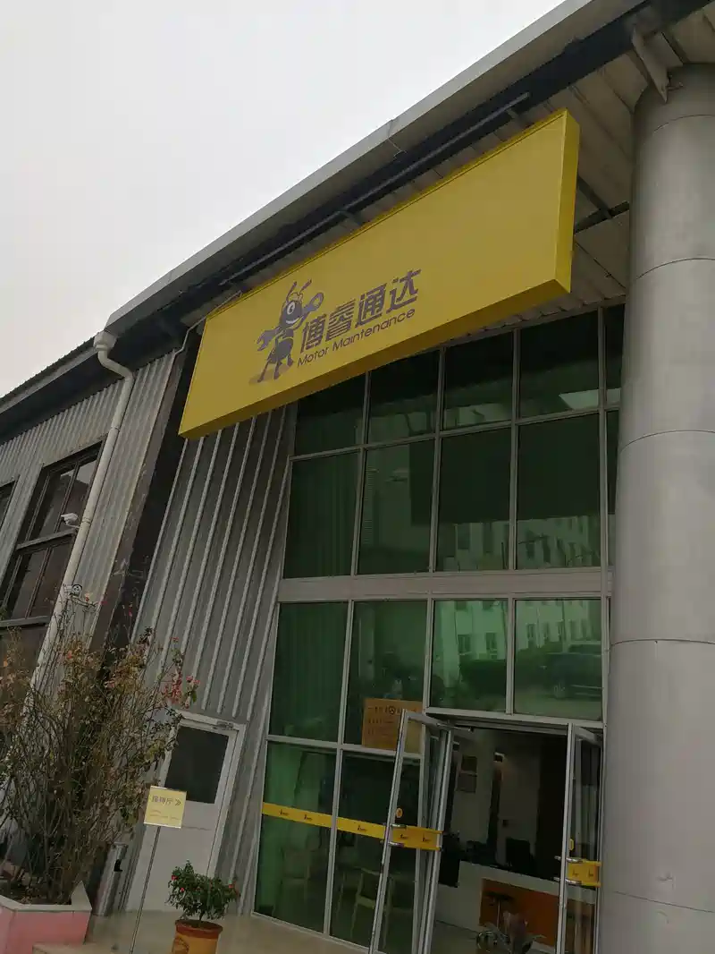

本人是14款中规汽油行政,目前跑了七万公里,考虑到该做大保了,先把变速箱油更换掉,s店给出的价格太高,果断去外面一家比较可靠的专修店去更换。

这是专修店店面,还不错

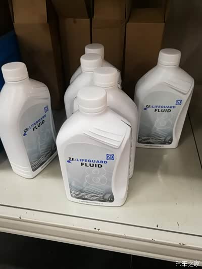

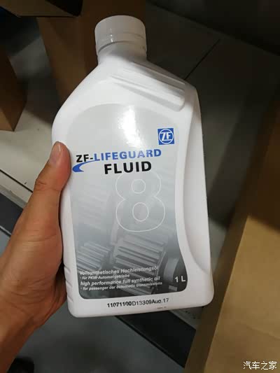

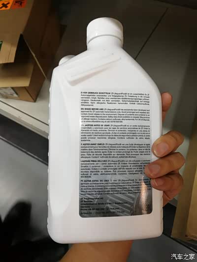

今天的主角,原厂变速箱油,有哪位大神辩识一下,看看是不是真假,谢谢
这是外包装
六升全貌
东西正不正,有哪位告诉我

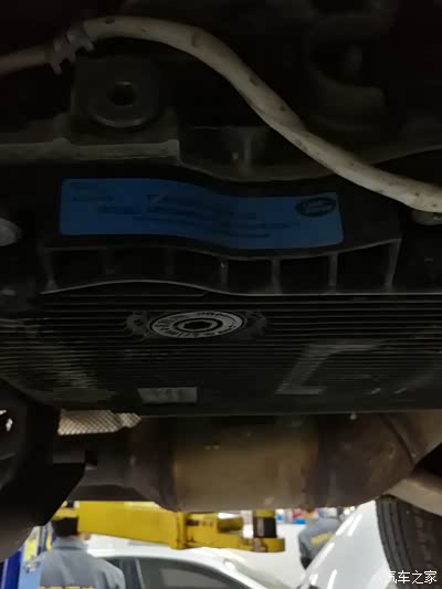

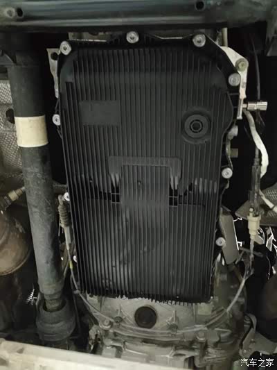

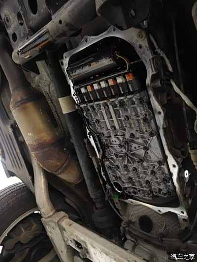

别的不说,就变速箱油保护方面比宝马强,拆卸了好几块铁板终于看到原车的油底壳,真干净,没有漏油痕迹
这是原车油底壳捷豹路虎标签

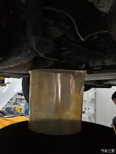

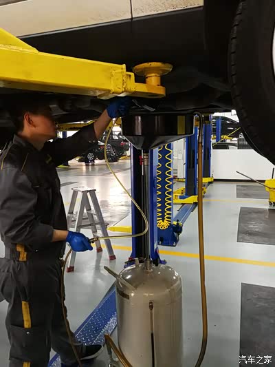

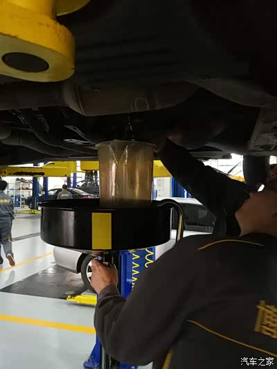

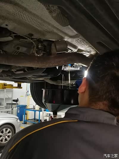

开始放油

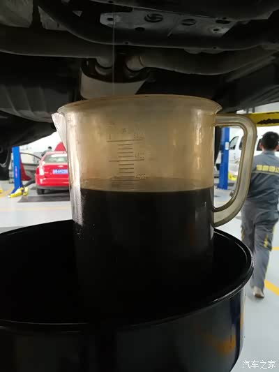

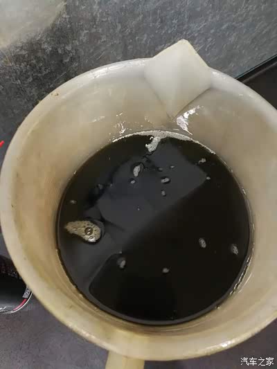

差不多快四升了
七万公里,油还是不错

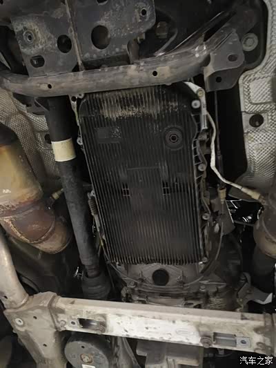

拆卸油底壳后全貌,看着好精密

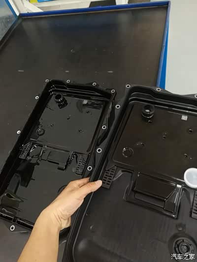

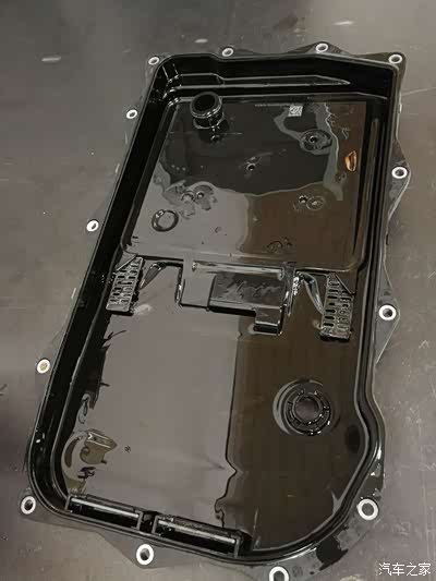

新老油底壳对比
油底壳更换还是很有必要,拿手一摸,全是油泥铁销

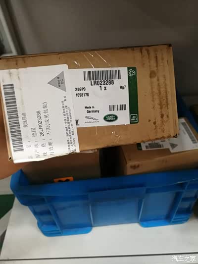

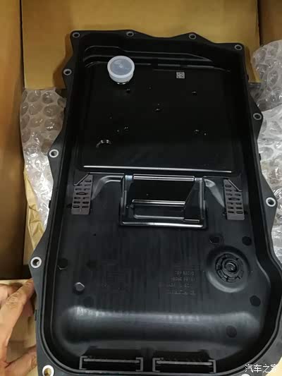

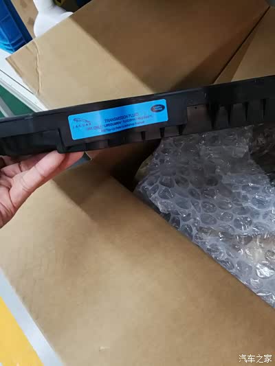

这是原厂油底壳外包装
油底壳和我的宝马油底壳一模一样
捷豹路虎标签,有哪位好心人帮忙看看,是否正品

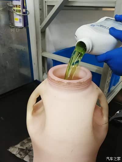

新油有点发绿

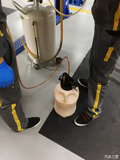

开始上油中
六升已经全部打进去
安装好新油底壳的样子
加进去六升,开始着车放油
放油放了四升出头,一共打进去六升,后来着车各个档位挂一遍,接着放油,加油口小流出一些油,紧着拧紧加油口不知道这样行不行,也看不出加的刚刚好吗,不会加多了吧。有哪位大神告诉我,变速箱油怎么才能查看油位刚刚好,小弟感激不尽。
